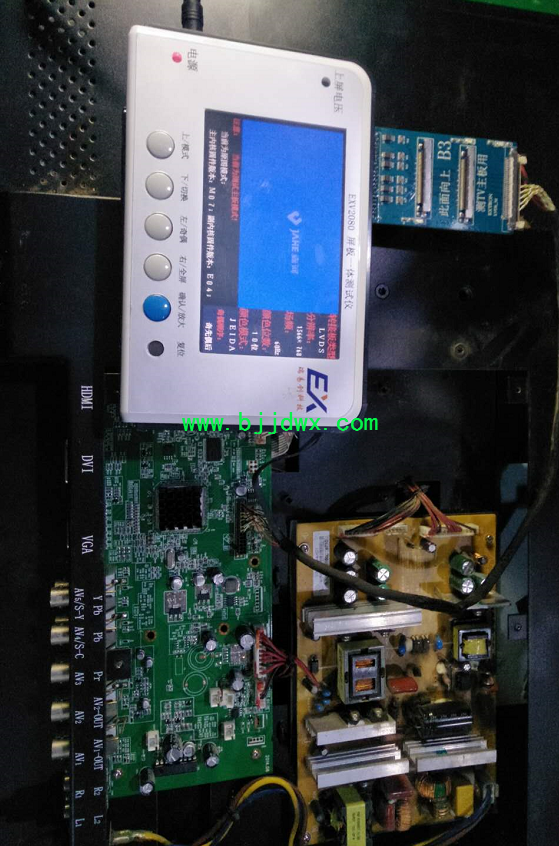

[分享] 今修一台嘉禾铁壳监控,故障花屏

很难区别是板还是屏,屏上有细纹;
用EX2080修机王很快区分故障部位;
如图:

发表于 2020-2-18 13:54 | 显示全部楼层
用EX2080修机王很快区分故障部位,图不是很清楚,是屏幕问题吗?

 楼主| 发表于 2020-2-18 15:19 | 显示全部楼层
手机像素太低,是屏的问题,还是个EDP屏,针脚55位。
