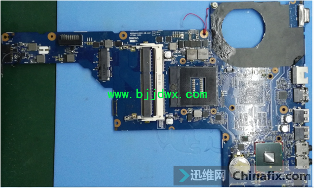

板号:6050A2412201-MB-A02  桥HM55 集显,已被人为动过, 大量缺件和元件装错装反都有,公共点大短, 没待机电压, 不触发等等
  [color=rgb(68, 68, 68) !important]笔记本2个月的学时,不知不觉已到来1个月了,初级课程结果,进入高级班开始修板训练老师发给我们每人一片故障板实践维修,要求必须修亮机
  主板实物原图片以下:
[url=] 144033lbnds77977tt9y8s.png.thumb.jpg [/url]
  1.进行全板外观检查:按照黄老师和肖老师的统一要求细心检查外观   很快就发现有缺件现象,主板已被人为动过经过数个小时细心检查补缺   终于补上十多个缺件(R14019,C560,R301,C328,C327,C324,C326,C684,C682,D304,R313等等)

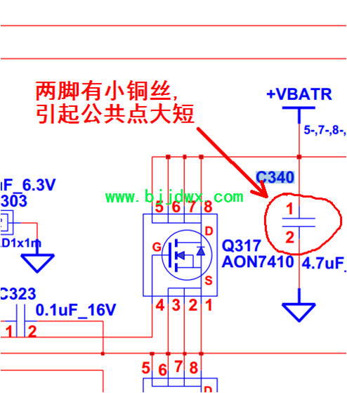

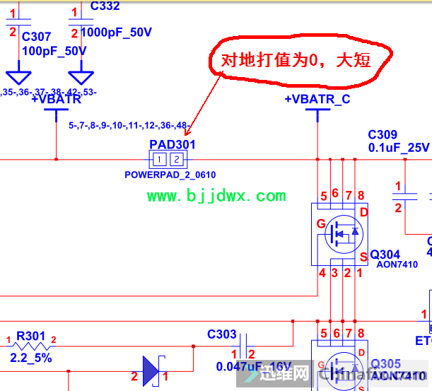

  2. 各重要点打对地值 : 测量完后,发现公共点对地值为0属大短,各大电感及其它对地值都正常。因为对地值为0一般是电容引起,所以我就从公共点滤波电容开始排查,先从外观看电容有没变色,烧穿,烧裂等,拿放大镜逐一看,发现在C340两脚有小铜丝短接了。C340是公共点滤波电容,短接会大短,把电容拆出取出铜丝装好,再打值512正常了

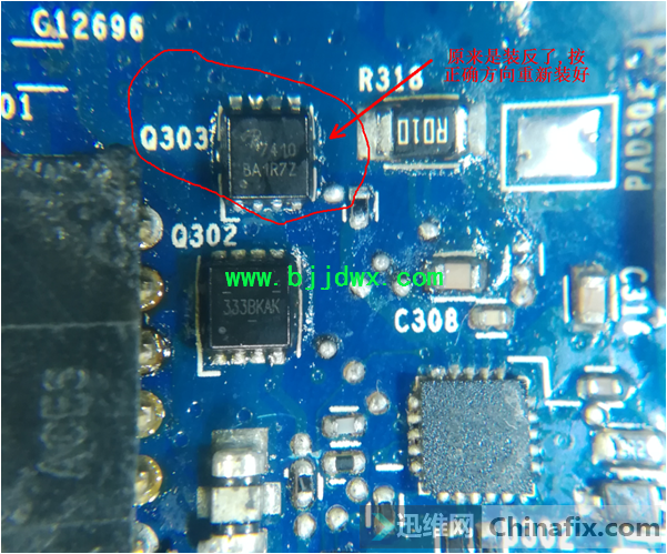

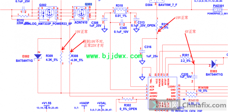

  3. 上电测量只有小电流的公共点,不正常,接着追查保护隔离电路, 发现Q303装反了,吹出装好,OK
[url=] 151203zyelfz2yx3tael00.png.thumb.jpg [/url]
[url=] 150644cf8vnkfklfbfo18v.png.thumb.jpg [/url]

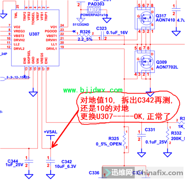

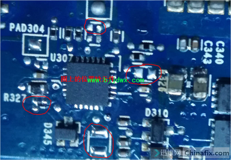

  4.公共点电压和3V线已正常,但5V线性没有,静态电流0.18A,有点大,不正常,为微短现象 经过测量排查换U307后,待机电压全正常,静态电流0.001A也都好了
[url=] 151701sog5g54gyq154z51.png.thumb.jpg [/url]

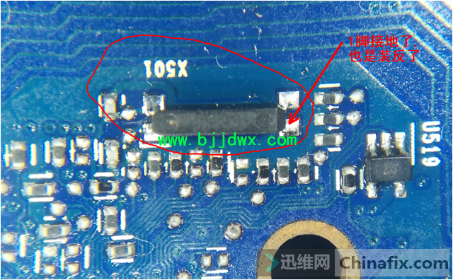

  5. 触发----没有(高-低-高)信号, 排查11个桥待机条件,发现桥的32.768KHZ没工作, 最后发现晶振脚位装反了,调正好正常, 可以触发OK
[url=] 152005keizea27yae8722o.png.thumb.jpg [/url]
[url=] 152037rpspgngbxtvoy5xz.png.thumb.jpg [/url]

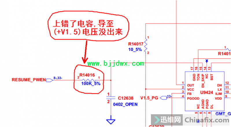

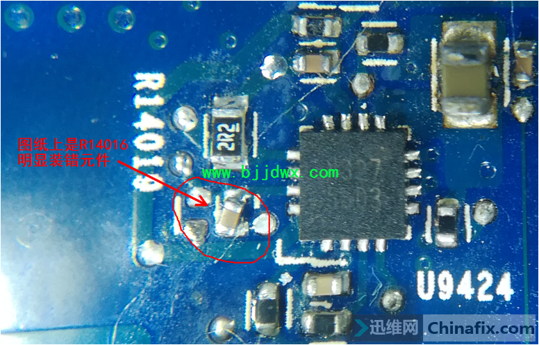

  6.没上CPU前,正常触发后---- +V1.5没出来,经过细心排查发现开启线路元件被装错类型了,找回100K电阻装上OK, 1.5V也正常了
[url=] 152326cjt3cvf0xvhxh0xg.png.thumb.jpg [/url]
[url=] 152432wspse5pp5pyypusu.png.thumb.jpg [/url]

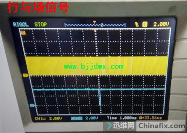

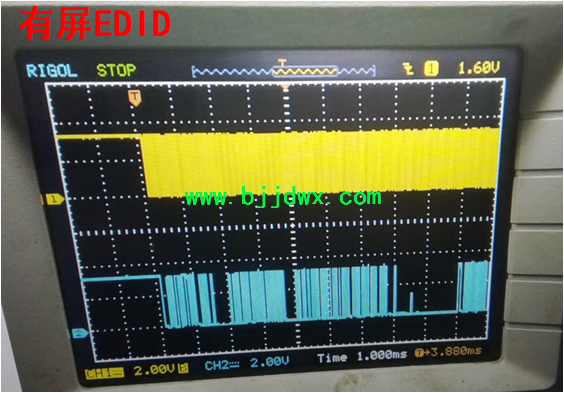

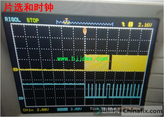

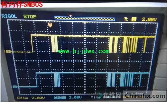

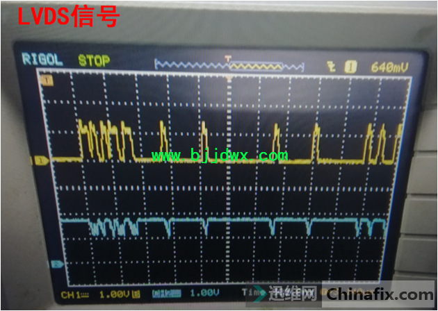

  7.检查完各路电压正常后,装上CPU和内存再次触发----测量的重要信号波形
[url=] 153151ubmi33n8te87bb78.png.thumb.jpg [/url]
[url=] 153214tzailalhf3307igi.png.thumb.jpg [/url]
[url=] 153248qdn5p585ue5m58nn.png.thumb.jpg [/url]
[url=] 153315egzpzkpkppeii2ei.png.thumb.jpg [/url]
[url=] 153336jmlyc9l0zzlrejy5.png.thumb.jpg [/url]
[url=] 153352rppkgpdk8s9p82c9.png.thumb.jpg [/url]

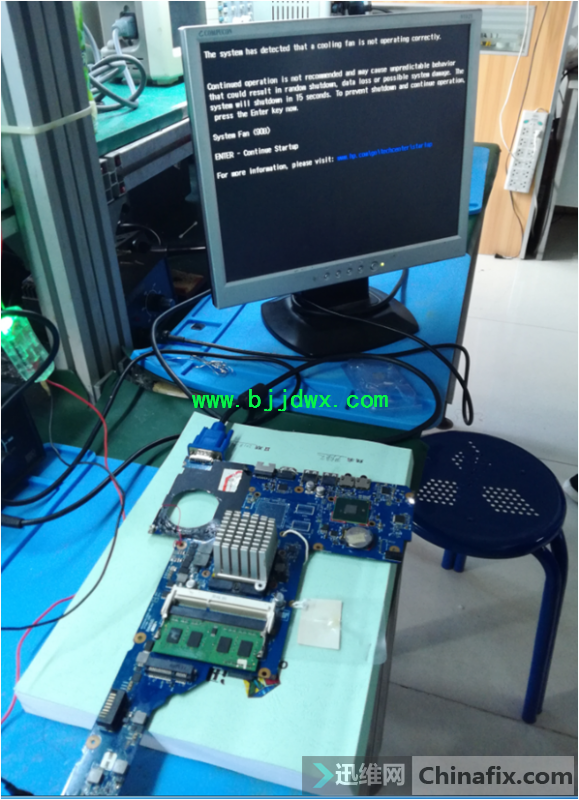

  8.维修完成,已亮机,亮机全图
[url=] 153824worv8q9o96v0vvca.png.thumb.jpg [/url]
