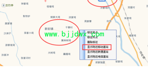

例如已知机器开户地址为湖北随县新街镇,而机器并不在湖北,无法得知该地址的合法基站,那么我们需要用到一个地图查基站注册软件C
el|Map基站查询系统cel Imap. exe来查找合法基站:
打开基站查询软件,移动地图光标到对应的地址,右键点选显示附近移动基站
获得很多个移动基站,需要挑选农村合法基站备用.

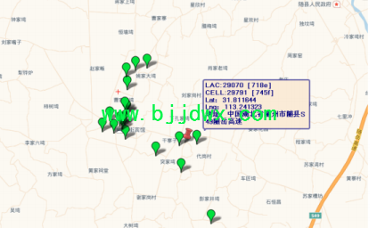

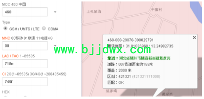

然后按显示的10进制或者16进制基站
信息进行在线查询,看是否是农村合法基站,查询显示为新街镇戴家岗村基站.
