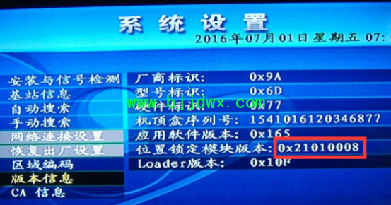

第三代户户通卫星中9机顶盒模块版本与签名鉴别方法
模块版本查看:机顶盒遥控器按F1键进入《系统设置》菜单,选《版本信息》,《位置锁定模块版本》就是。
普通模块签名模块识别:(红色为签名模块版本号)骐俊QW200  模块版本:21010002  2101000621010008骐俊QW300  模块版本:21020003  2102000421020006有方 D122  模块版本:08200801  08200808 08200809天喻TYXMT  模块版本:2501000925010010  25010011广宏 M51   模块版本:2206000B2206000F  22060011泓安VA056  模块版本:02620004(已禁止 无签名模块)
以上模块版本蓝色可以刷基站,模块版本红色,RX脚未接地未熔断可加签名小板。
