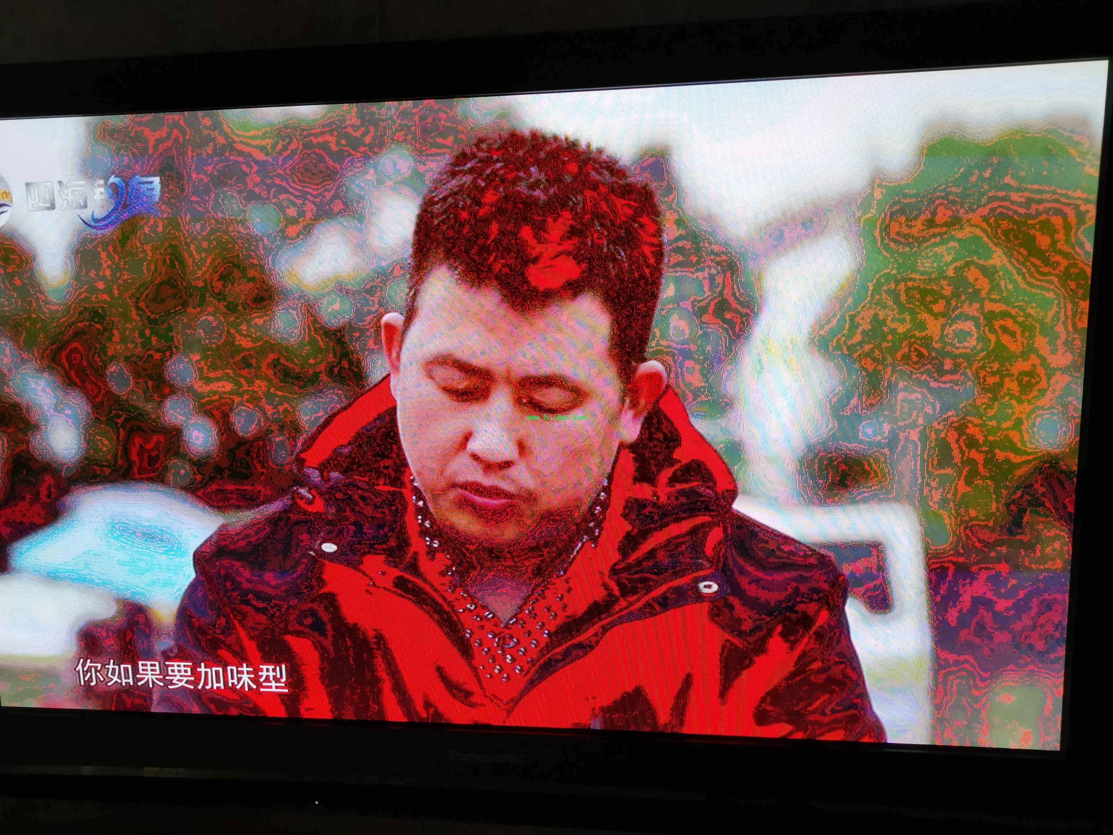

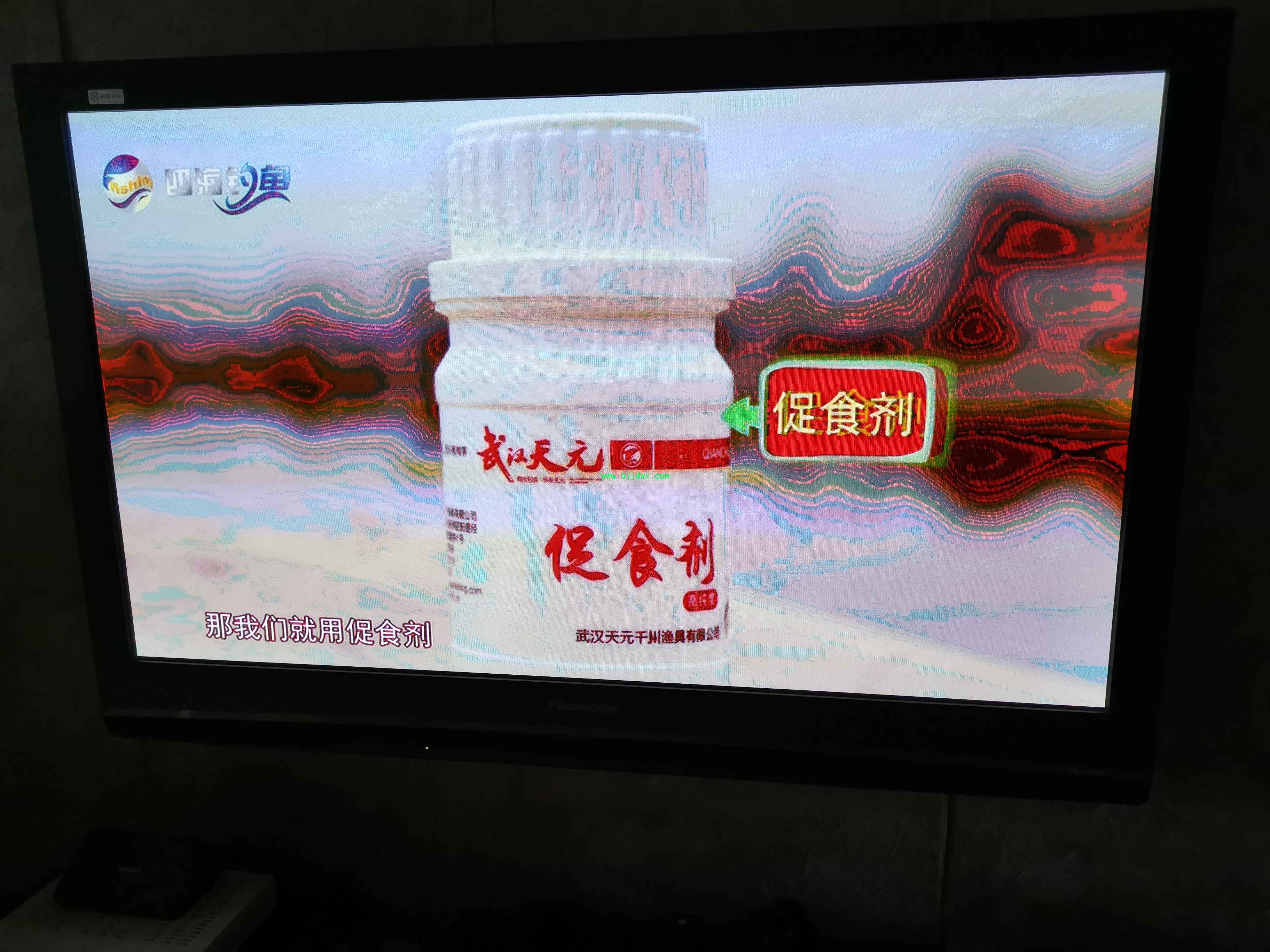

[松下] 请教:等离子电视这种现象是哪里问题?时好时坏。

松下TH-50PZ80C

据我观察,此现象属于电源高频干扰。查看电源模块中的滤波电容。

查一下逻辑板

等离子花屏,有多个方面!

DG板的排线接触不良,你动一动试试

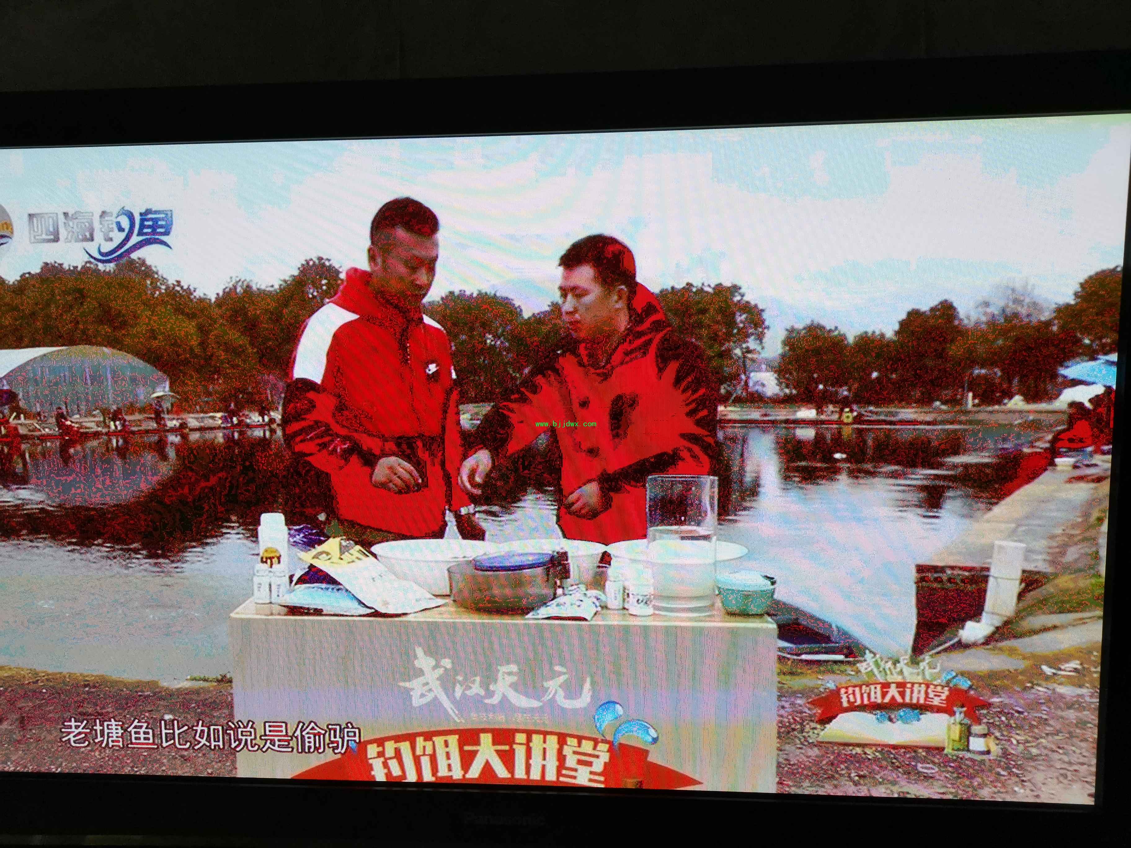

天气温度高一点,15度左右,它的图像就正常了。
