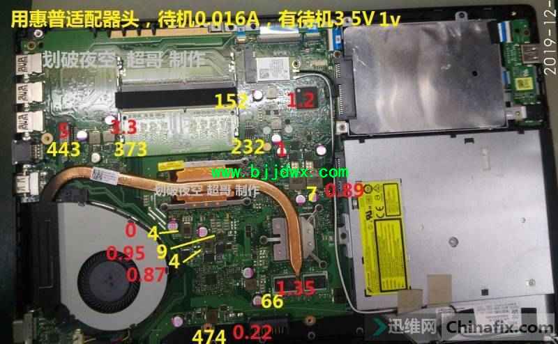

机器型号:华硕P453U;
P453UJ
故障现象;不开机;
维修人:超哥,广东江门新会;
插电待机电流跳,拆机发现公共点对地了,秒杀。
