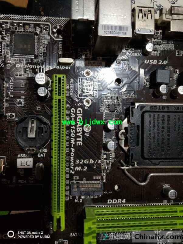

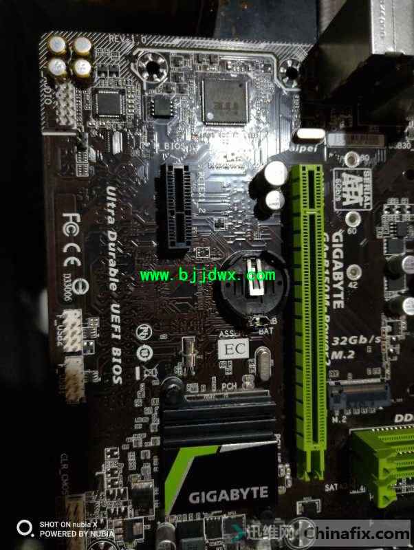

本人新手小白,刚入门电脑维修
若有不足之处,请多多指教。
技嘉B150主板,状况不触发,不开机。
拿到板子看了遍,成色很新,没有烧伤痕迹。
开始测量,12v,cpu供电接口,mos管无短路,
电池ok,排除12v短路。
接下来,测试开关键电压,一测试,电压3.3v被拉低,测南桥待机,无,ok,io电压被拉低,怀疑开关三极管击穿,打对地阻值,ok,测试晶振ok,起镇。难道桥挂了?不死心。继续测。
发现无5v电压。立马打5v,3.3v转换管,转换管没有电压。果然,直接测试主板主供电,5v上排4角。对地阻值正常。难道转换管坏了?
于是直接强行上电,直接不通电,大短。
果不其然,直接测试5v电压,发现被拉低到1.2v,直接测试转换管旁边的电容,因为5v经过电容,电阻,测试mos管,无短路。不死心,继续测。
功夫不负有心人,终于找到了。就是这个电容,
直接拆掉,ok上电。跑码,因为没有内存,没发亮机图。
图中,有转换管位置,右边的那个角有5v转io3.3v,中间接地3.3v,下面是1.2-2.4左右。
有不足之处,请多指教。
嘿嘿,成功的修好啦。
