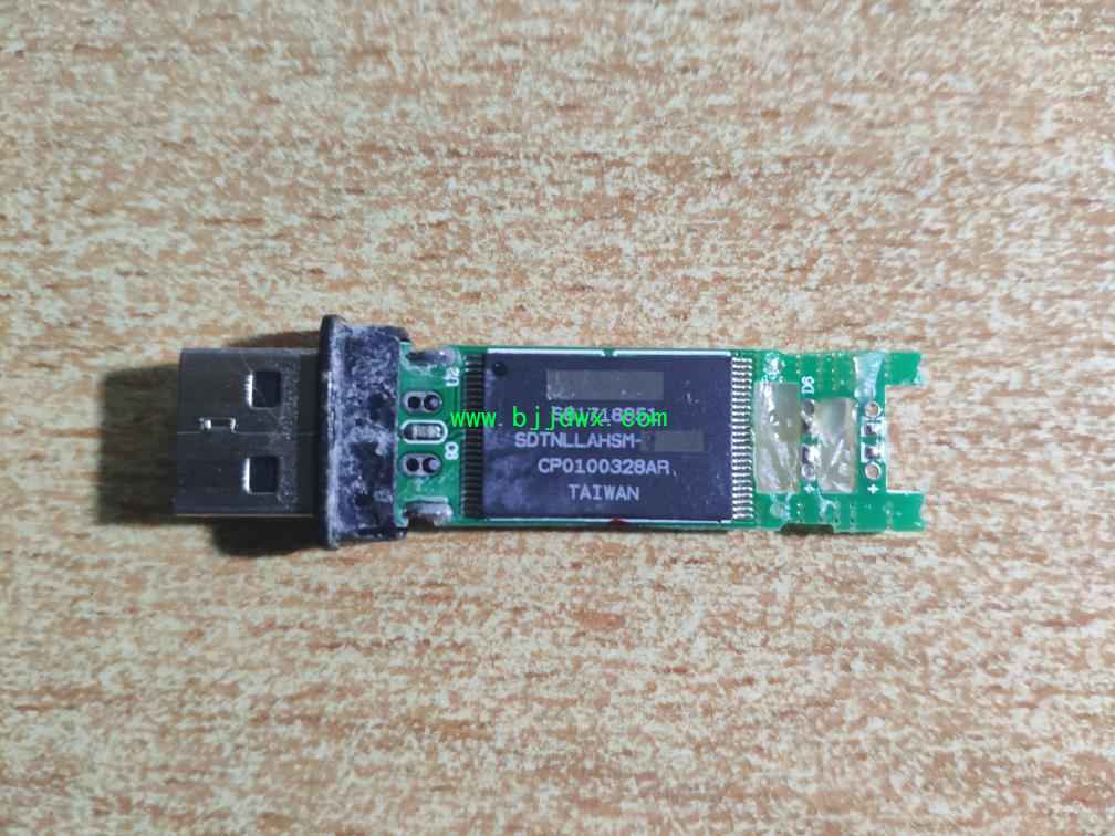

不能用了,插电脑有响声,就是不出盘符。见下图。有懂的大哥大姐告诉我一下。
主控芯片
主控芯片
主控芯片
内存芯片
内存芯片
闪存芯片

换个晶振看一看。

换过没用。

主控应该是比较旧的型号,可以在量产部落下载软件量产修复一下
