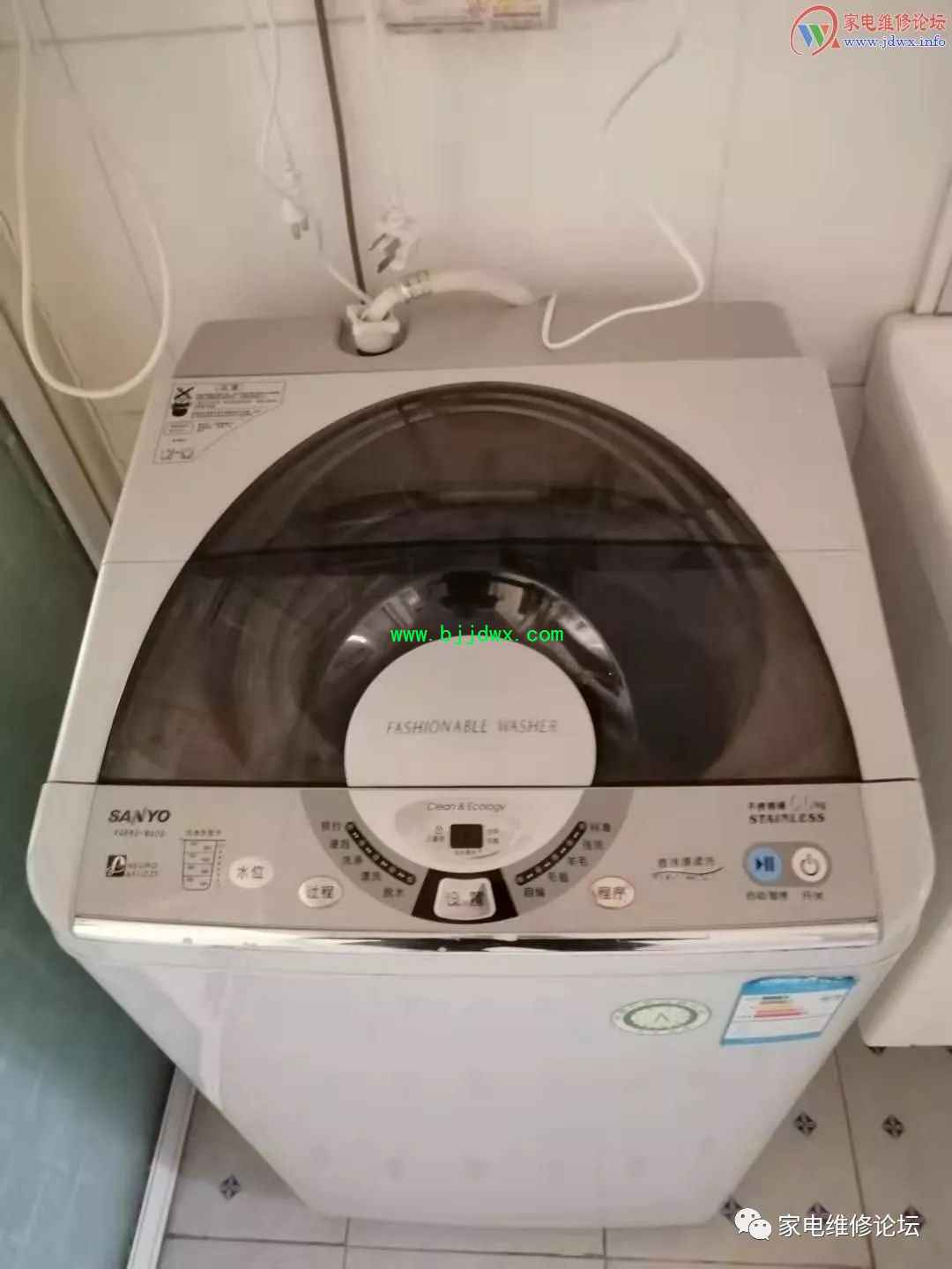

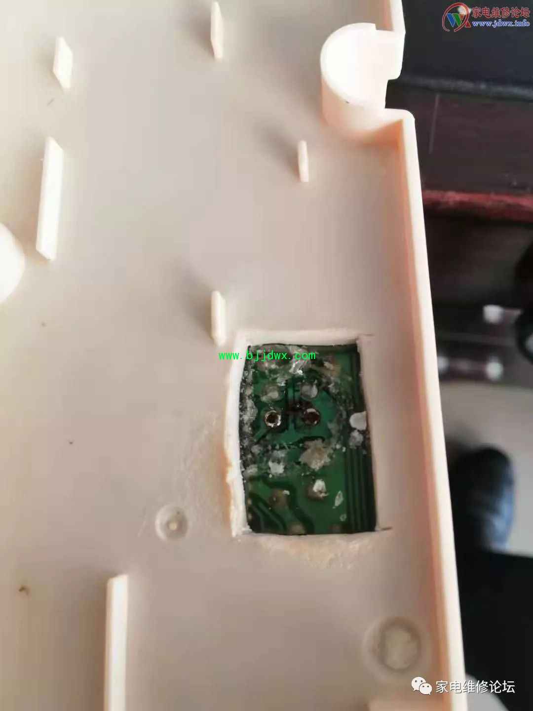

                                                                                                    同事的一台洗衣机XQB60-M808,故障现象是按电源开关指示灯黯淡,蜂鸣器刚要发声就像被人掐住了脖子,然后就和指示灯一块死去了,重复按键还是这样,初步估计应该是电脑版坏掉了。本来我一个业余爱好者,干这么大活觉着没有自信,奈何同事对我也不知哪来的自信,反复鼓励说是修修看看,修不好换新的。没有办法,业余爱好的瘾也犯了,干就完了!

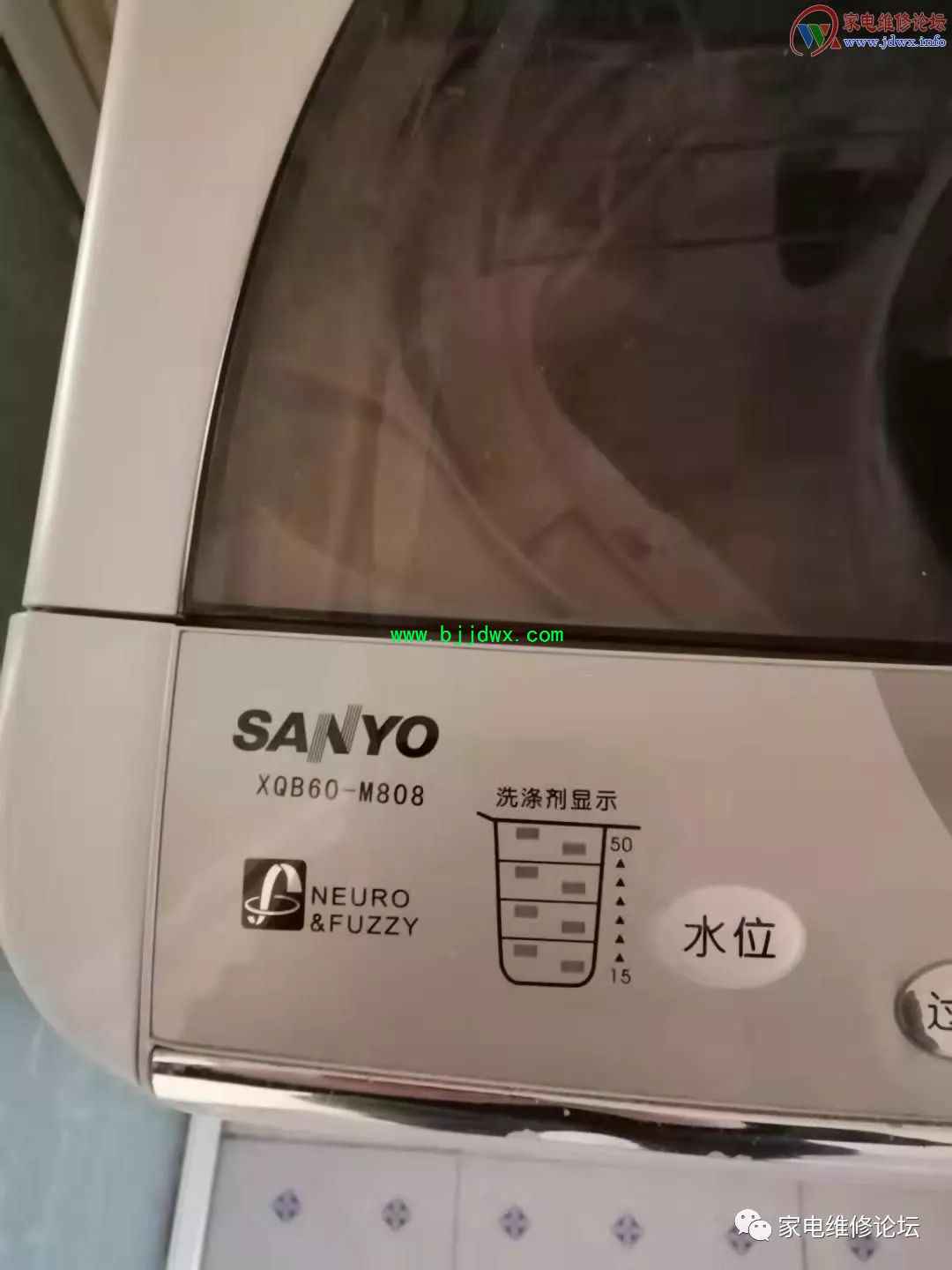

型号是这个
打开按键盖板,没有螺丝,卡扣的,小心点就撬下来了。电路板全貌

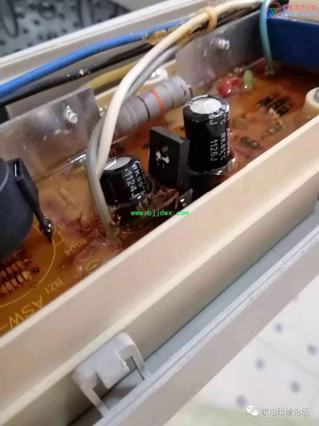

全是胶灌注的,估计要费劲。

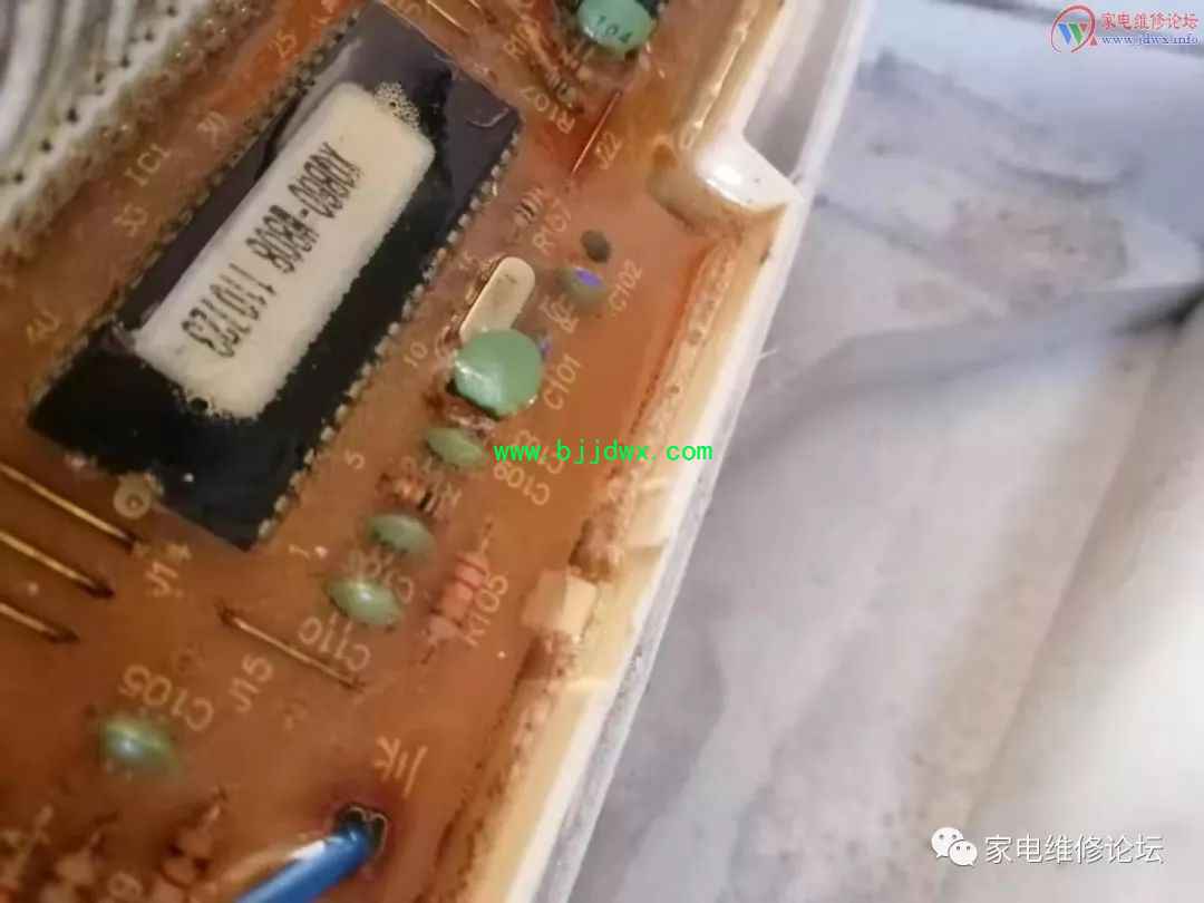

目测这个104瓷片电容有嫌疑

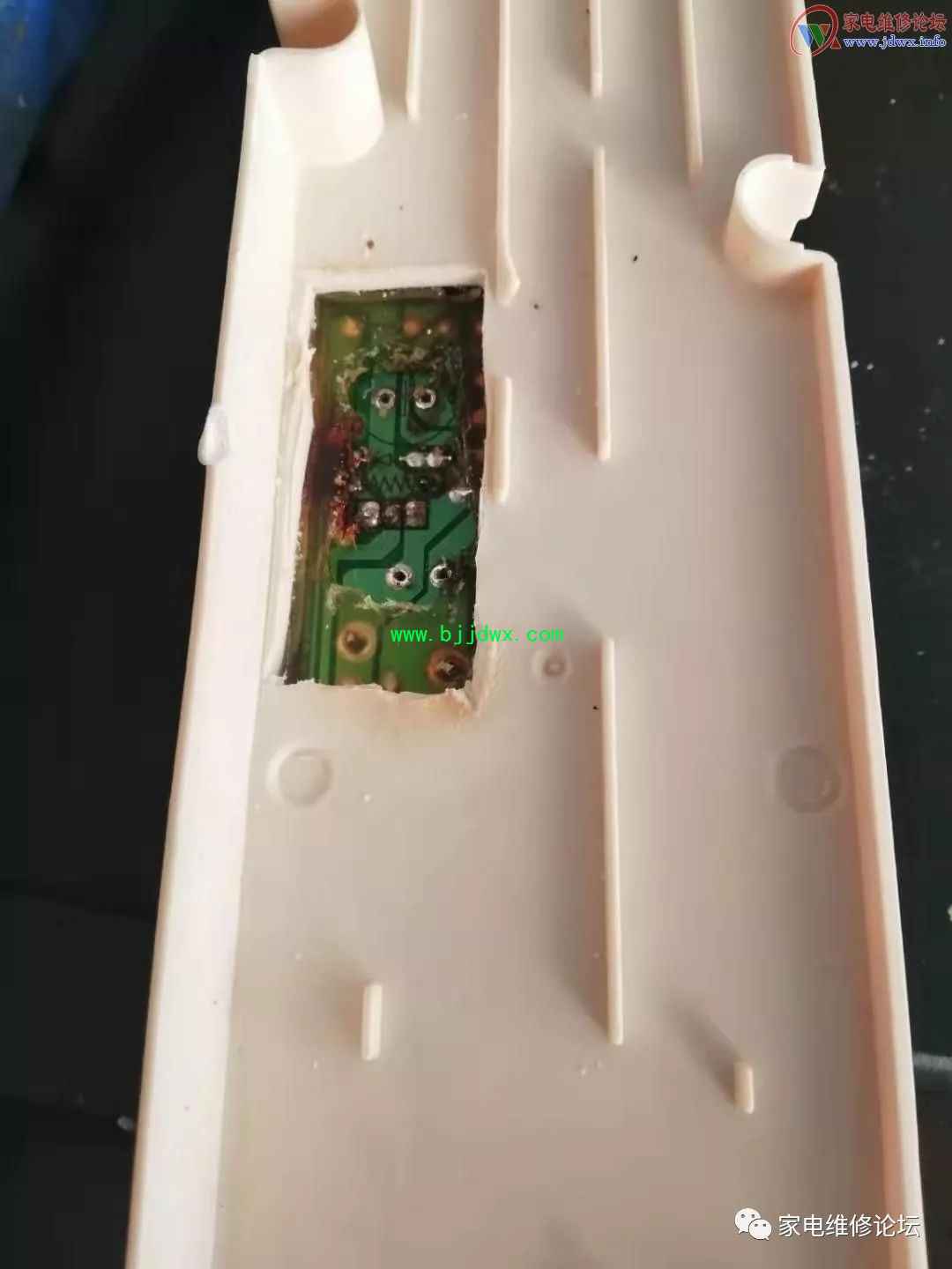

这俩电解右侧那个怀孕,左侧这个闹肚子,没憋住,从下面呲了,把胶都鼓起来了。要换这几个元件,必须把板子从塑料盒里拿出来。尝试着把胶从盒壁分割,然后再用螺丝刀撬。弄了几下,我知道以我的性格是绝对做不到的!忽然想起来坛子里的前辈用开背法修复洗衣机电脑版的案例,不妨学习一下试试。看准了元件位置,在盒子背面画好方框。热风枪调到350度,边烤边用裁纸刀切割,好了,上图。

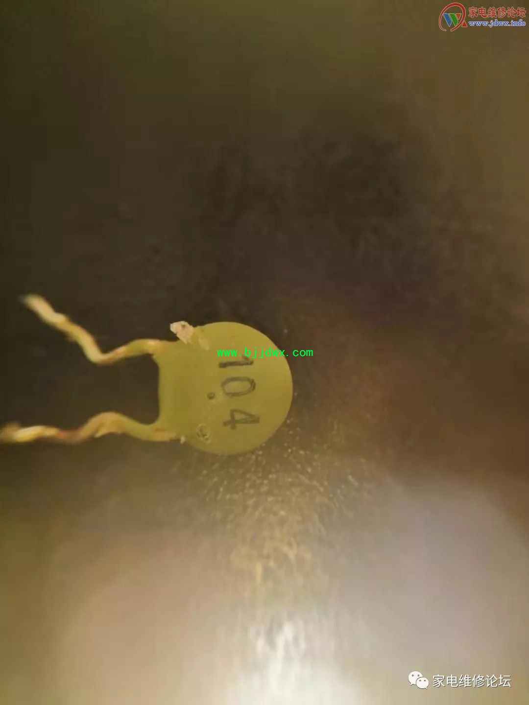

开好了孔,清理涂胶,焊下要换的件,上万用表检测。两个电解,都是1000微法,耐压不同。原本以为我的20多元买的9205高级万用表只能测200微法以内,测不出个结果。结果测试了下,一个不到200,另一个直接开路。倒是那个104瓷片意志坚定,容值一点没变。考虑上边有个孔,怕不靠谱,也换了。
因为这种板子太难检查,我的水平也就这两下子了,所以焊好换上去的元件,直接上机试车,砰的一声(其实没有),机器恢复正常。不得不说,我是踩了狗屎交了狗屎运了,瞎猫逮了个死耗子,哈哈!..........

你用什么材料补那个洞呢?
