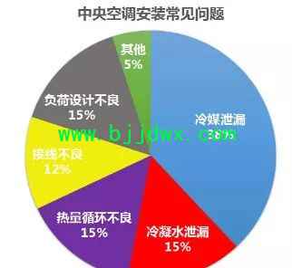

空调设备本身对于整个空调系统而言还只是个半成品,安装是空调质量的延伸,行业里有句话:三分空调,七分安装。由此可见安装对于整个“空调系统”的质量影响大。
家装中央空调本为了提高家居生活逼格,但如果前期暗藏部分没有安装好,则可能给你和家人家居生活带来烦心。比如下面这样的安装:
为提高大家认识,收集了一下家用中央空调安装中常见的不规范的安装细节,供大家交流:

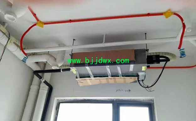

1、下图内机拆封,和杂物堆放,不怕杂质异物进入吗?

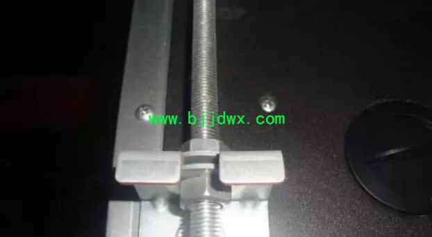

2、内机安装时候使用的是单螺母,固定效果不那么让人放心,能否在加个螺母。
3、下图室内机摆放位置不平,有可能漏水。
4、下图内机是安装好了,话说能做个防尘吗?后期装修很多灰尘就进去了。

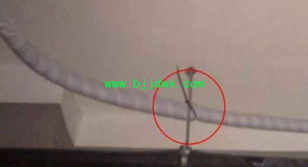

7、下图管道安装连吊码都不用,用绳子固定,真的是省钱啊。

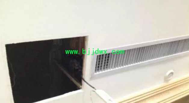

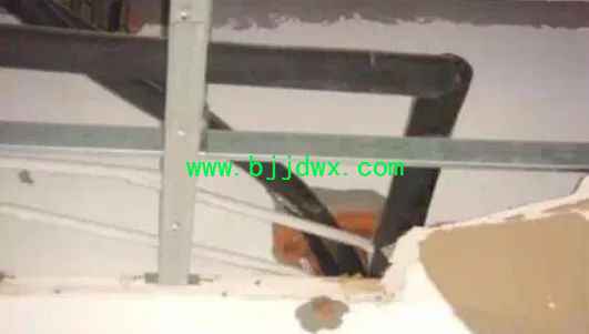

9、下图送风口被遮挡,回风口错位,检修口没有预留。

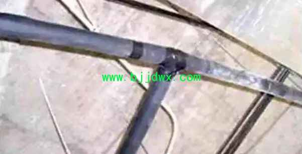

14、下图管道保温破损,和没有做差别不大。水电改造工做保温都比这个做的好。

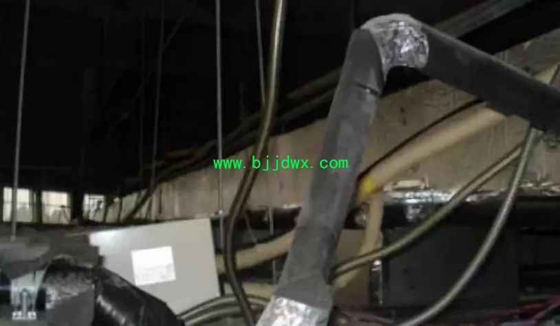

15、下图管道保温破损,和没有做差别不大。水电改造工做保温都比这个做的好。

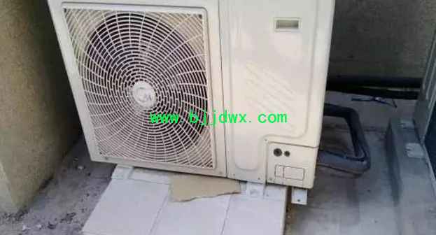

16、外机放置的基础差,存在不平稳运行的风险。水电安装时就应该弄好外机位。

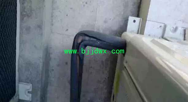

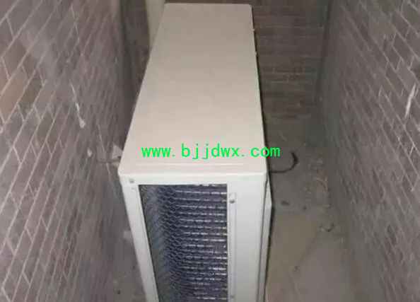

17、下图外机建筑安装空间太封闭狭小,影响外机散热。
18、外机没有做固定安装,可能导致外机运行噪音太大。
