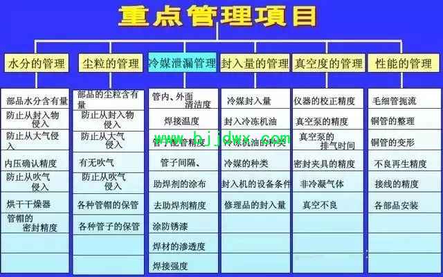

保证冷却系统品质的重点管理项目
焊接要点

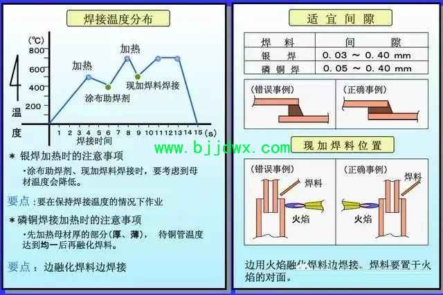

②加热方法
焊炬点火方法及火焰调整方法
加热铜管,直至能用目视判断已达到740~840℃的管色。
实际地体验一下铜管融化(出现孔)的温度。(1038℃)
保持10秒钟焊接温度(740~840℃)。
③焊料的现加方法
使用1.6mm×0%焊料
现加焊料位置(与加热方法相反)
现加焊料的时机
焊料的滴淌现象(温度差引起的滴淌)

焊接的特征
铜管连接
焊料的熔点为435℃
焊料以毛细管现象进行流动。
焊接作业的步骤
最佳的间隙
母材和材料的清洁
适宜的管子连接与保持
通过加热将焊料融化后使其流动
焊接后的表面洗净
焊接的温度和适宜的温度

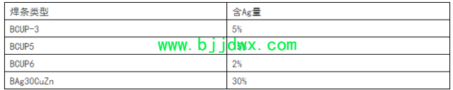

焊条类型:

焊接时导致泄漏的要因分析
焊接实技
