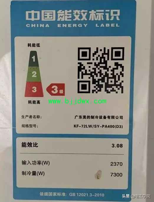

4b0ff3504c11ba6733c671f1c0c02aae.jpg 举个例子:上图是我们学校教室空调的铭牌。从上图可以看出,该空调的制冷量为7300W,输入功率为2370W。那能效比就等于7300÷2370=3.08,和标识一致。根据空调能效比等级划分,能效比在3.0-3.2之间属于3级能效。
制冷量,我们可以把制冷量理解成空调输出冷气量的多少;输入功率,指一小时耗电的多少,我们可以理解成用电的快慢。
从上面我们可以看出,在空调输出同样多冷气的前提下,能效比越高,所需要的耗电越少,也就是越节能。

下面我们再回到本题的问题:空调一级能效和三级能效开10小时,能差多少电费?
1匹空调的制冷量大约为2300W。
  • 如果采用1级能效空调,那么功率为2300÷3.4=676.47W;
  • 如果采用2级能效空调,那么功率为2300÷3.2=718.75W;
  • 如果采用3级能效空调,那么功率为2300÷3.0=766.67W;
  • 如果采用4级能效空调,那么功率为2300÷2.8=821.43W;
综上所述:1级能效空调相比3级空调,节能大约:(821.43-676.47)÷821.43=17.64%。
这样说比较抽象,举个例子。如果3级空调一个月用300块钱电费,那么如果换成1级空调,一个月最少节约300*17.64%=52.94元电费。
另外,我们要注意的一点,说1级能效的空调比3级能效的空调一个晚上能省多少钱,这是不准确的。
因为空调属于间歇性工作制设备。当房间温度下降到设定温度,空调压缩机就会停机;当房间温度高于某一个温度,空调压缩机又开始运转制冷,直到房间温度下降到设定温度。如此一直往复循环下去。
所以空调一个小时之内启动多少次?每次工作多久?这跟环境及房子保温性能等因素有关,是没办法衡量的。所以要精确计算空调一个小时用多少电,这个是没办法准确计算的。
