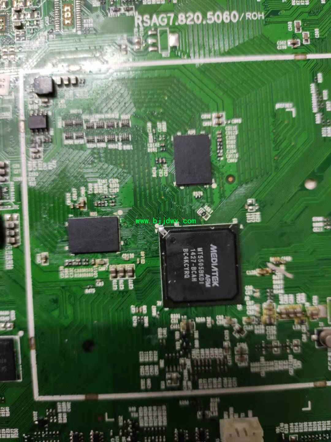

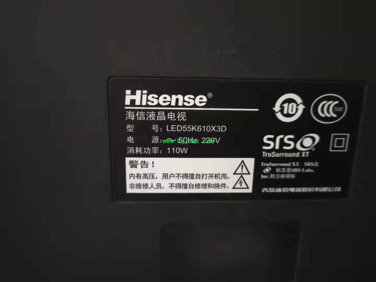

海信LED55K610X3D开机三无,听用户说首先打售后电话上门拆机检查说主板要换。报价600元且最少等3天以上。
因用户等不急就放弃售后维修,机器放在车上开到几家维修店检查都说要换主板,都要3-5天时间, 并报价都差不多,
最后来我店已是中午快12点了,打开机器一看别人都拆了镙丝未装。当面与用户承诺,低于售后价格修复, 最慢二天修好
不修好不收任何费,留下电话走人了。

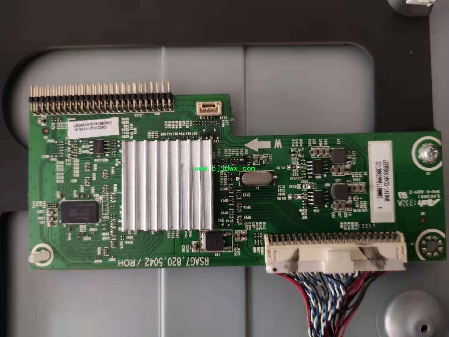

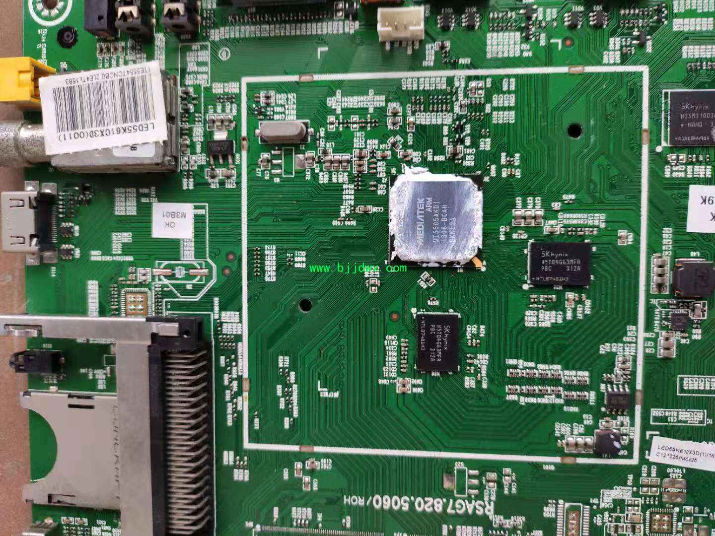

此机还是硬屏幕属海信高端机型之一。蓝牙遥控, 无线(wifi)。 最显眼就看到120Hz倍频板7.820.5042  主板是7.820.5060 主控是MT5505 emmc是4G海力士SKhynix h26m3100fpr

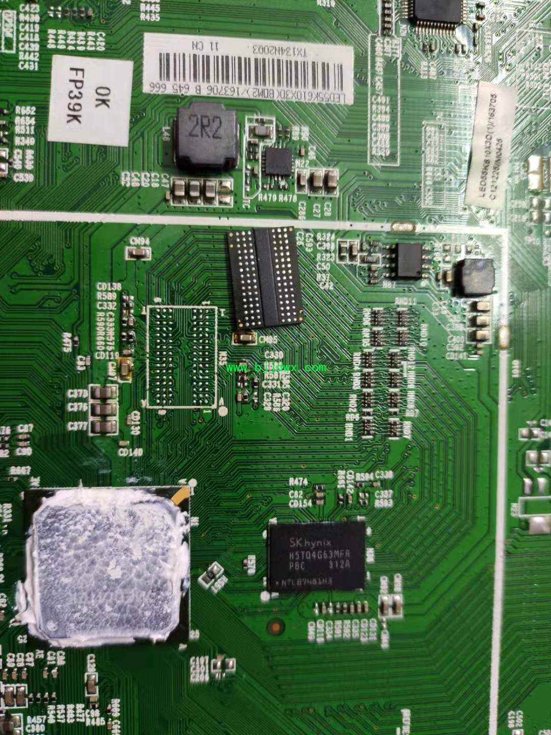

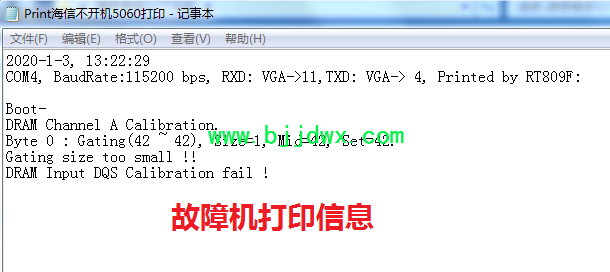

有二片DDR3 美时龙H5TQ4G63MFR-PBC FBGA96 256Mx16 分别位号N35 N36。 接上打印信息只跑一点点就停下,我对打印信息也不懂更不会看出问题所在,但凭我看好象是DDR不过。 给维修群里大师傅们看打印

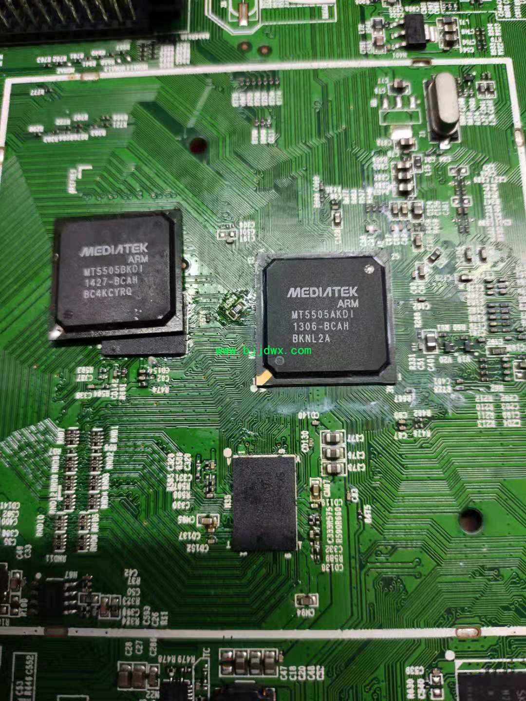

都说是第一片N35问题,我手中只有H5TQ4G63AFR,植完锡换上打印仍旧一模一样,再咨询有人说是主控5505坏引起DDR不过,

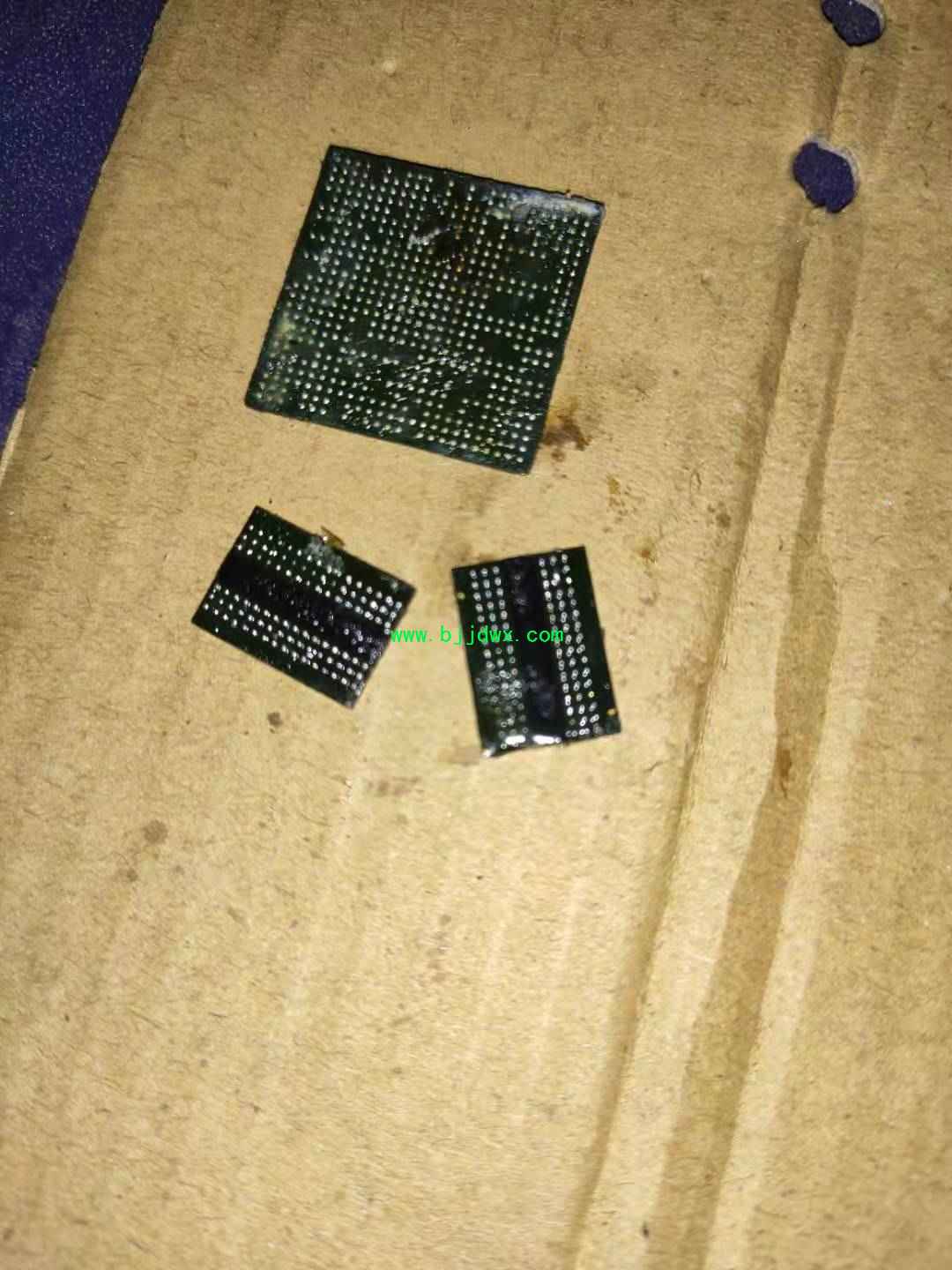

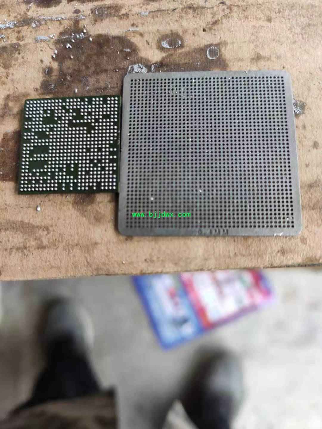

于是再从好板上7.820.5277拆MT5505芯片重新植锡焊上打印还是老样,立马心里凉了下来很多,这下不想再麻烦咨询群里师傅 想自已来判断的是非。

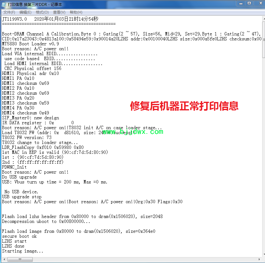

心想为什么不怀疑N36呢?通电几秒后手摸N36很烫手而摸刚换的N35没有温度,测量DDRV供电压1.2V 再次换上N36打印仍旧手摸芯片仍高烧不退,完了!这批货的DDR HTQ4G63AFR肯定有问题!

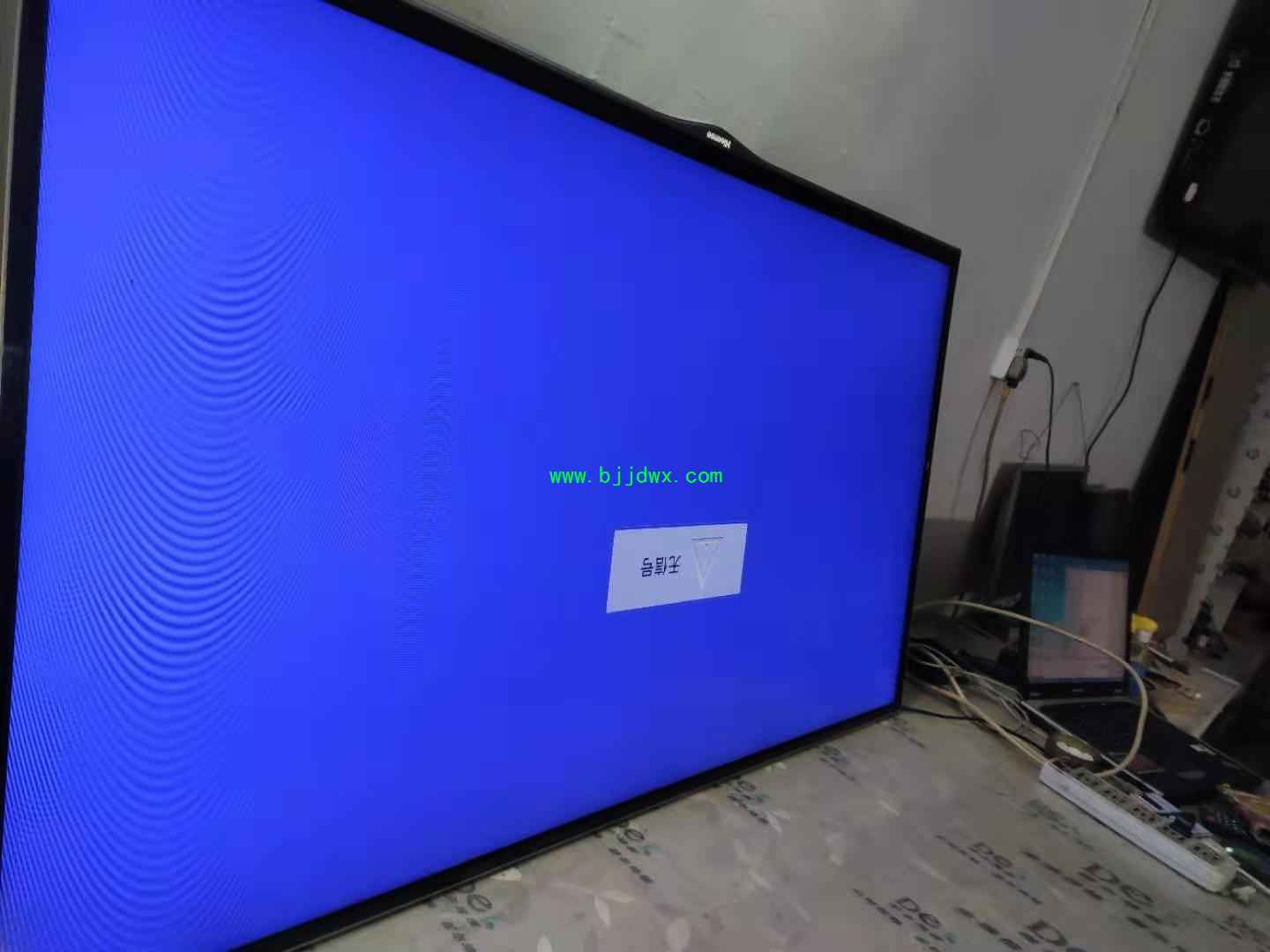

再从5277主板上拆DDR重新植锡焊上,开机打印跑得很长也很欢实了,几秒钟后背光亮了随后也有开机音乐了 ,再测供电DDRV 1.5V ,心里有无限的愉悦,此时看时钟已到了晚上9.24分。
机器试放着吃晚饭后电话告知用户明早来取机。第二天用户来什么话都没说就递过五张毛爷爷,连连说谢谢二字,我也二话没说。
