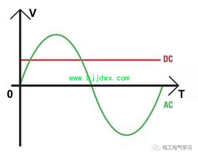

在电路和公式中,电压常用U表示。并且电压分为交流AC与直流DC。
直流电:用(DC或—)表示,电压的大小方向固定不变
交流电:用(AC或~)表示,电压的大小与方向随时间而变化
红色线表示直流,绿色表示交流

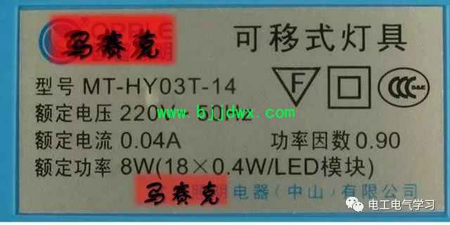

五:电功率 electric power
单位时间内做的功叫做电功率。是用来表示消耗电能的快慢的物理量,用P表示,它的单位是瓦特(Watt),简称"瓦",符号是W。
一般的计算中,电功率等于导体两端电压与通过导体电流的乘积,即P=UI。
对于纯电阻电路,计算电功率还可以用公式P=I^2*R和P=U^2 /R。
电功率在日常生活中非常常见,各种用电器的铭牌上都会标注电器的功率大小。
一款台灯上的铭牌

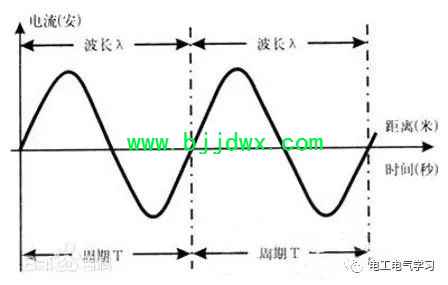

六:频率 frequency
在电路知识中,电信号在 1S(秒)内完成周期(T)性变化的次数叫做频率,常用 ( f)表示。
计算公式为f=1/T 。
单位为赫兹(Hz),常用千赫(kHz)或兆赫(MHz)与吉赫(GHz)做单位。
比如我国的交流电频率是50Hz,即在一秒之内交流电压完成了50次电压方向的变化(50个周期)。
