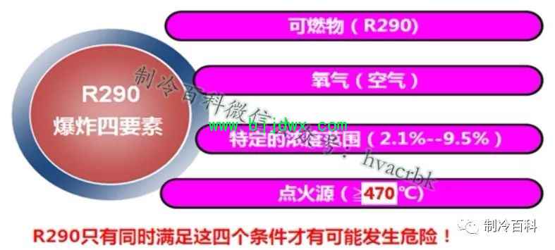

根据格力的资料说明,R290制冷剂需在一个密闭房间内,且浓度在2.1%—9.5%间,同时引燃温度才可能发生爆炸,在其它浓度是不会发生爆炸!

另外,R290属于可燃气体,在某特定条件下遇热源戒明火有燃烧爆炸的危险。下图为R290爆炸的条件:
