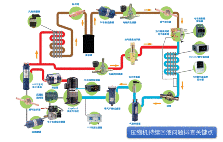

诊法步骤三:查—排查关键点,确认病源
对症才可下药,首先要查清导致制冷系统中的压缩机持续回液的病因,主要有以下几点(常见病因已用★标识):
膨胀阀的选型或使用不当:
  • 膨胀阀选型过大或调试开度过大,进入蒸发器的制冷剂大于蒸发器能够蒸发的数量。
  • 膨胀阀感温包未保温或保温不好,安装位置不对甚至没有安装,造成检测到的过热度大于实际过热度,膨胀阀开度过大。
蒸发器配置或使用不当:
  • ★不除霜或除霜间隔时间过长,特别是排管系统(钢排或铝排)结霜过多导致换热差。
  • 蒸发面积偏小。
制冷剂充注量过多
气液分离器的容积过小或气分回油孔直径过大:
  • 气分容积小储存不了过多制冷剂,液位高过气分内部铜管造成大量回液
  • 回油孔过大,造成大量制冷剂进入压缩机
