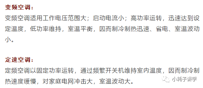

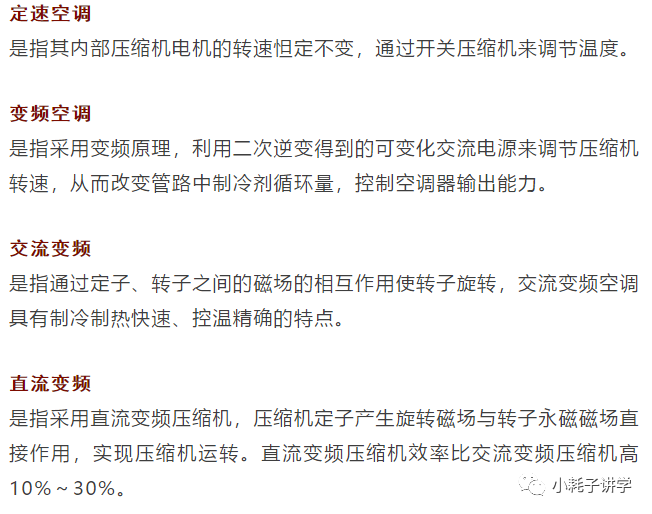

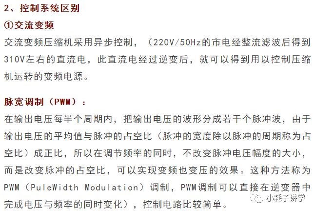

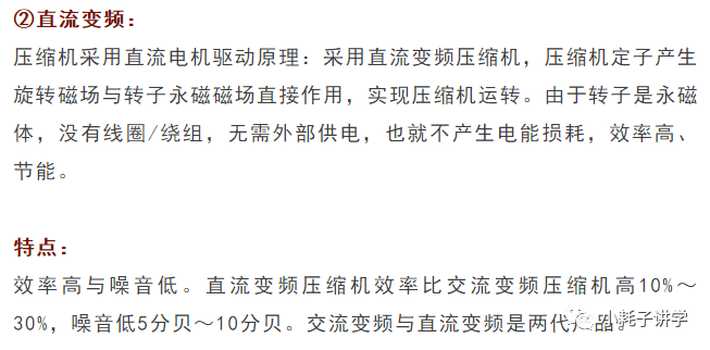

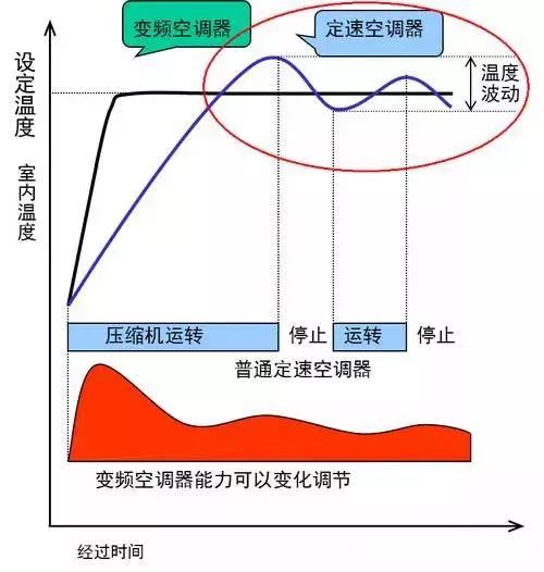

                                                                                                    空调技术:传统定速、直流变频、交流变频的区别分析

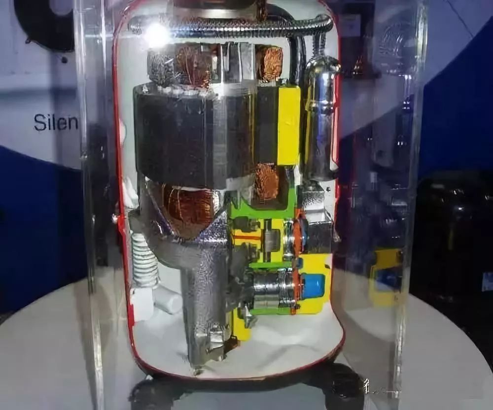

涡旋压缩机工作示意图
