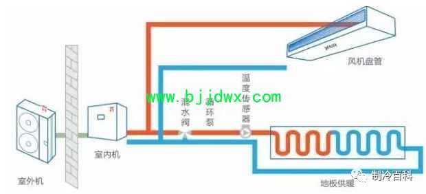

这两年比较火热的制冷采暖设备叫空气能热泵,冬天采暖,夏天制冷,多功能的设备,它有一个名字叫做“两/三联供”。两/三联供“制冷”并不仅仅是一个简单的降温过程,与自然冷却相比,“制冷”的过程实际上是通过消耗一定的外界能量,把热量从“低温热源”转移到“高温热源”的过程。两联供和三联供是针对水系统空调,水系统中央空调以水为冷媒,比氟系统空调更舒适。
水系统空调,室外机一般称为冷热水机组,室内机一般称为风机盘管,室外机与室内机通过给水管连接。通过室外主机提供空调冷/热水,由给水管系统输送到室内,水与空气在室内末端处进行热交换来调节温度。
1、两联供的使用与优缺点解析:
简单说,两联供的室外主机,在夏天的时候,产出冷水,冷水经过循环系统在风机盘管进行热交换,将冷气吹出;在冬天的时候产生热水,将热水在专用管道内循环流动,加热地面装饰层,通过地面辐射和对流的传热使地面升温(水地暖)。
▲两联供中央空调
两联供优点:以往家庭不管是制冷还是采暖,都需要在外墙安装几台室外机,空气能两联供解决了这个大问题,它只需要一台主机,即可实现全屋的制冷和采暖[来源制冷百科公众号]。空气能两联供都基本采用直流变频技术,在用电方面的节能性相对要节省很多。
两联供缺点:容易受外界环境影响,空气源热泵主要通过转移空气中的热量来达到供暖与制冷效果,当室外温度较低,蒸发器有可能出现结霜的现象,影响蒸发器的工作效率。
