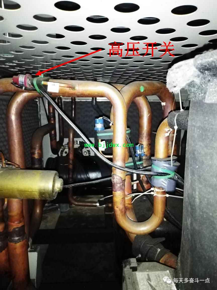

1 开机前检查
①观察机组周围是否有障碍物,检查翅片是否出现严重脏堵。夏季制冷时杂物和灰尘会影响冷凝器换热,严重的就会出现频繁的高压保护!
异常处理:移除机组周围障碍物,用水冲洗出现脏堵的翅片。

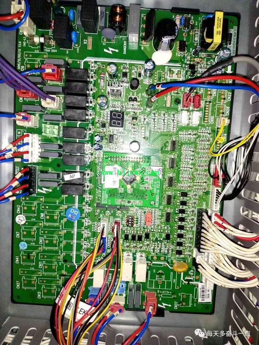

②对于系统一高压保护,拔下CN16端子,将万用表调至欧姆档,分别测量74号和75号线之间的阻值。
对于系统二高压保护,拔下CN17端子,将万用表调至欧姆档,分别测量80号和81号线之间的阻值。
注:其他机型需根据各自的图纸进行检查。
若显示接通,则高压开关及接线完好;
若显示断开,则需剪开高压开关进出线,直接测量高压开关进出线之间的阻值:断开则表明压力开关异常,接通则需检查接线部分是否断开或松脱。
异常处理:对断开或松脱的接线进行处理,更换出现异常的高压开关。

3 若以上内容排查时均未发现异常,则更换主板,然后开机确认机组运行是否恢复正常。
