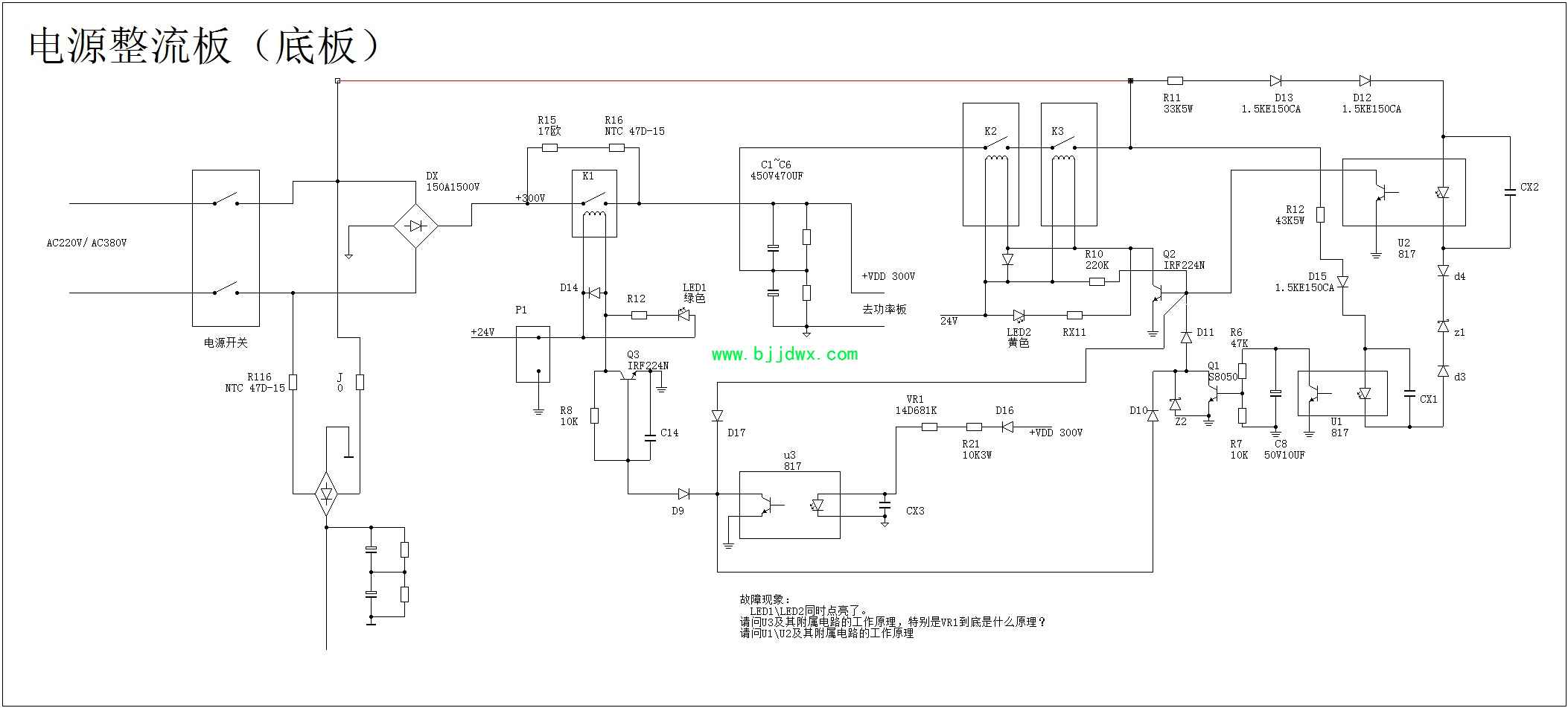

接修一强ZX7-250焊机,损坏功率管25R1203和整流桥,更换后,延时电路K3不工作,LED1\LED2同时点亮。更换过R16,故障不变。请问这个电路的工作原理。因为电容容量太大,所以设置延时电路,当接通电源开关时,电容通过R15\R16缓慢充电,当电容两端电压充电到达312V时,K3 的常开触点闭合,短路R15\R16,为大功率提供电流。K1\K2是AC220\380V切换电路。请多多指教,谢谢
