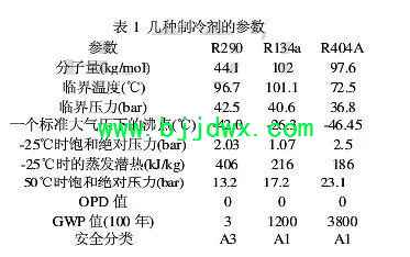

制冷剂R290 的特性与其它小型全封闭系统中常用的制冷剂有差异,如表l所示。因此在许多情况下需要不同的细节设计。
1、工作压力
-25 ℃蒸发时,R290 的工作压力约为R134a 的190%,R404A的81%。因此蒸发器的设计必须与R134a类似。50℃冷凝时, R290约为R134a的130%, R404A 74 % ,因此原系统为R404A的,管路的耐压能力完全满足 R290 的要求。
根据多年验证,φ8壁厚0.71mm的镀锌管可以满足蒸发器的耐压要求(5倍的丙烷20℃饱和压力,即36.8bar), φ6壁厚 0.71mm的镀锌钢管可以满足冷凝器的耐压要求。

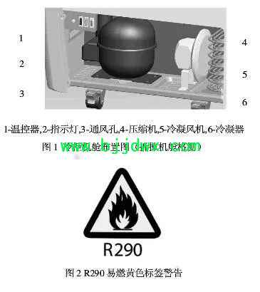

在安装压缩机、强冷凝器、风机等部件的机舱内,在底部要布置尽量多的通风孔,如图l中的3, 由于丙烷的分子量为44.1kg/kmol ,而空气的平均分子量是29kg/kmol,因此在相时情况下,丙烷的密度比空气大,在此空间内出现丙烷泄漏,丙烷会由于重力原因通过机舱底部的透空跑到冷柜外,当冷凝风机运行时,会加健丙烷跑到冷柜外而,由于外部空间较大,会大大降低丙烷的浓度,远离爆炸下限。

2 )在一定的有制冷管磷汹空间内,元器件的安装位置要尽量高一些,如图 l 所示,温控器、指示灯、压缩机附件的位置较高。由于丙烷的分子量为 44.1 kg/kmol,而空气的平均分子量是29 kg/kmol ,因此在相同情况下,丙烷的密度比空气大,位置越高丙烷的浓度越小,万一丙烷泄漏时,此处的丙烷浓度越远离爆炸下限。当然丙烷与空气间还会相互扩散,千万不要认为安装位置严苛点就绝对安全了。

3 )与箱体及压缩机上加贴图 2 所示的 R290 易燃黄色标贴警告,人们在使用冷柜时要远离火源,同时不要将火源带到冷柜附近。
