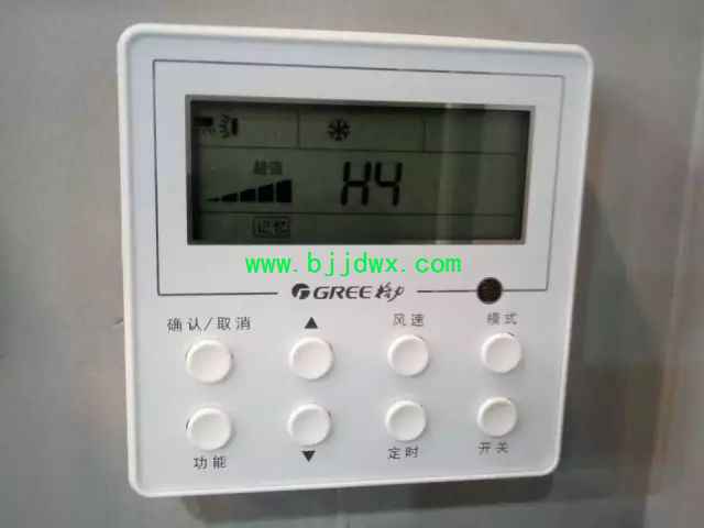

格力新“D系列”风管机显示“H4”故障,代表的什么意思呢?
“H4”故障意思是“过负荷”,从字面意思看是设备负荷过大,设备有点“累了”超过了它的工作能力。

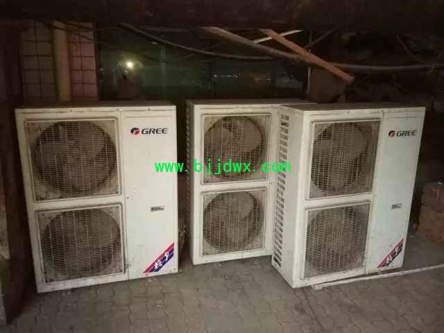

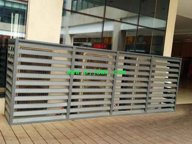

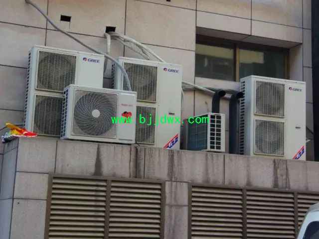

故障也许不在设备上呢?你跳出维修局限,不再去考虑设备问题,去考虑一下设备的安装环境,看看设备的安装环境真的很好吗?能满足外机的散热需求吗?下面去现场看看安装环境。
上面几张图片你们感觉设备夏季散热能好吗?如果只是去分析数据,你的知识储备量可能就不够用了,这些异常数据没有达到任何一个单一的保护值,高压压力没有达到4.2MP(R410制冷剂)不显示E1,排气温度没有达到120摄氏度不显示E4,压缩机电流没有达到额定电流的1.5倍不显示E5,它显示什么呢?

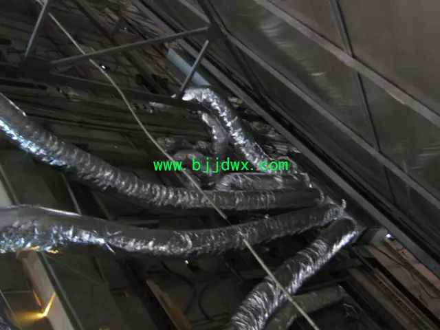

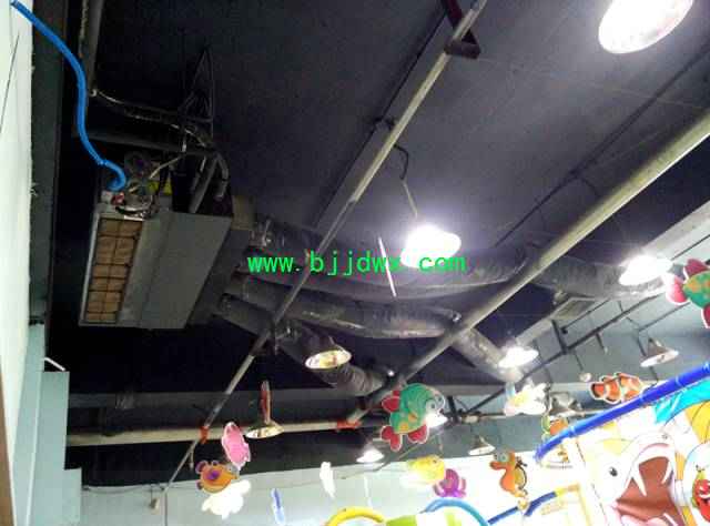

1、内机换热差,查一下室内机是不是采用了柔性风道,风道长度超过4米以上;
柔性风道内部不光滑,褶皱多,风管越细风道内的阻力越大,柔性风道拉直每米消耗12Pa机外静压,普通静压的风管机,机外静压是30Pa,可以连6米铁皮风道或复合风道,但是柔性风道只能连接不到3米,才能保证风管机运行没有问题,如果长度超过3米以上,风管机在深秋和初冬室外环境温度比较高时运行制热,会报E1高压保护或者是H4过负荷。
如果一定要采用柔性风道,请订购高静压风管机,静压箱要稍大一点,静压箱不要过短,静压箱深度控制在40cm,高静压风管机机外静压是70Pa,可以连接6米柔性风道,风道直径不低于200mm。如果使用铁皮、复合风道,冬季出现H4故障,请检查回风滤网是否脏堵,内机蒸发器是否脏堵?如果脏堵清洗滤网或者蒸发器即可解决问题。

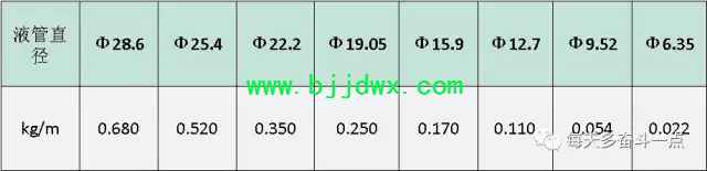

2、安装好以后没有抽真空和补加冷媒,风管机无论连接管道多长,都要抽真空,不能用冷媒配空气,风管机冷媒管道超过5米就必须补加冷媒,没有补加就会造成风管机工作后排气温度过高,外机低压偏低,具体的补加方法如下:
R410制冷剂追加:
追加冷媒量=(液管长度-5)×每米液管冷媒追加量

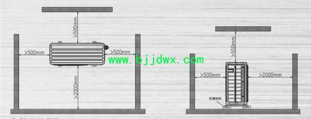

7.5D以下单风叶外机空间尺寸请看下图:

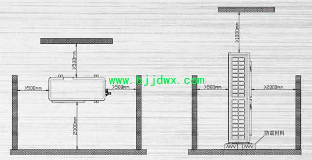

12D和14D双风叶外机空间尺寸请看下图:
通过上图你会发现,很多D系列风管机报“H4”故障都是室外机安装环境没有满足室外机散热需求,怎么解决问题呢?通过“移外机”或者改善室外机散热环境,既可以解决问题。比如拆除出风口的格栅,或者是把安装过于密集的外机移开一点,问题既可以解决.......
