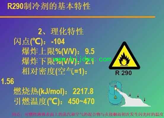

2、R290基本性能
中文名称:丙烷;分子式:C3H8 外观与性状:无色气体,纯品无臭;
溶解性:微溶于水,溶于乙醚、乙醇;
闪点(℃):-104;
爆炸上限%(V/V):9.5 ;
爆炸下限%(V/V):2.1;
注:闪点:可燃性液体表面上的蒸汽和空气的混合物与火接触而初次发生闪光时的温度。

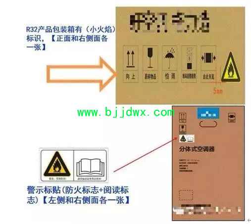

五、R32在包装上的识别
1、室外机纸箱
警示标贴(防火标志+阅读标志),粘贴在纸箱2个侧面,“易碎物品”标志下方,左边对齐粘贴。
格力美的都有R32空调产品包装箱型号标记区别,R32产品型号标有 “N8、NH”字母,如:KFR-35GW/DN8Y-DA400(D2),KFR-26GW/BP3DN8Y-DA400(B2)。
2、产品铭牌区别
3、产品差异

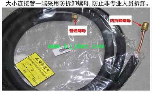

六、R32和R290使用注意事项
在用户家焊接,2米内严禁有可燃物。如意外情况出现制冷剂大量泄漏,需及时通风处理,注意不要引入火源;
涉及制冷系统维修需要更换配件的,必须进行抽真空处理后方可进行烧焊操作。
