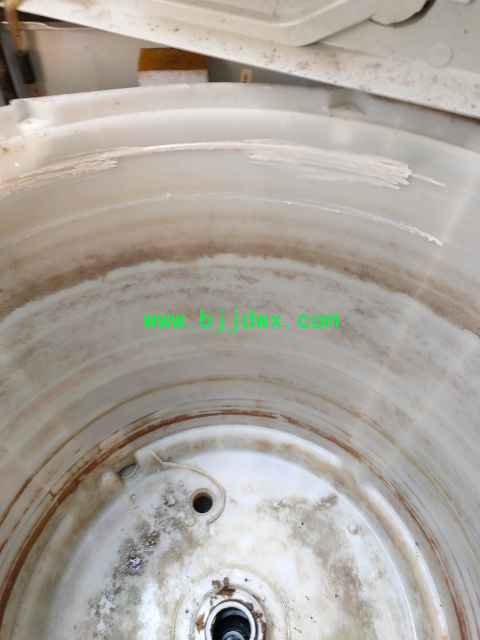

松下全自动洗衣机脱水时异响,但又不是离合器轴承响,内桶碰撞外桶响,空桶也响,整个洗衣机震动,四条吊杆加黄油故障不变。摇晃内桶并没有松动的感觉,内桶大螺母也没松动,拆内桶,发现只碰撞进水槽的方向,平衡液没有漏,晃动内桶有水声,客户称异响已经有两三个月了,会不会是轴弯曲了?这是什么原因引起的撞桶?请多多指教,谢谢。
补充内容 (2019-12-29 18:14):
更换离合器修复了

我修过一台换过吊杆,离合器都不管用?头疼

感觉i应该是离合器的问题

上次也遇到一台,上面平衡圈都磨通了,平衡液也漏光了。放弃修了。

更换离合器修复了。谢谢各位指教。
