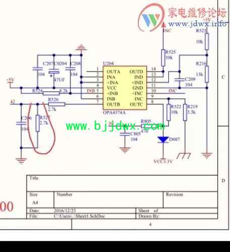

                                                                                                    今天一大早,就有接到一同行送过来的一块格力变频外机板,说是HC故障。最近天冷了,空调使用量又上去了,冬天嘛!夏天有时候普遍能正常工作的空调,到了冬天可能就不听话了!
接到板子,回到我的三尺维修台,插上检测仪试机,刚开机启动有三秒左右三个灯泡就罢工了,检测仪随之也出现故障HC(PFC保护),就大概测了一下待机电压,LM2904放大器几个脚的供电及输出都正常,由于一时半会儿找不到相应的电路图,就大概盲扫了一下,当测到放大器2904到CPU输入脚42脚的时候发现电压没了,明显是没有接收到信号嘛!于是就这导导,那测测,当测到R527的时候,发现在路电阻阻值2兆欧,吹下测又是跳变阻值,换上去后,不再报HC!
换好后上电试机,可是好景不长,这次机器运行大概有十秒左右,又报了个H5,测三路放大输出,发现一路2.8V左右明显不正常,于是重点检查该路放大输出到主芯片CPU的各个电阻阻值,当测到该路放大输出到CPU的其中一个限流电阻R618的时候,发现阻值无穷大,更换后试机,三个漂亮的小灯有亮了起来!维修结束!
谢谢大家支持!变频空调维修不难,难就难在,需要记住各种芯片的输入和输出电压及脚位,贵在坚持吧!
