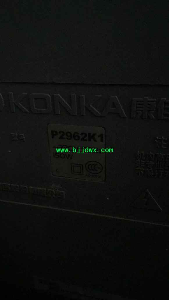

求康佳P2962K1电视机高压包打火坏换后.图像上部压缩难修复,原高压包开机屏还没亮就包身和散热片打火关机,换了高压包后有图有声,但图像上部有10多厘米黑屏,还以为高压包场供电不够,查场供电正常,数据刷过多个换过,进总线调过都不行,场块7845换过都没用,在网上查过相关帖子都无果,请问师傅解决办法! a6d1934263bc917644b71b7ee50e359.jpg

偏转查过吗?

J进总线调整有反应吗?

垂直电路和水平电路是两个部分,既然是垂直电路有问题,那就仔细查找场电路的元器件,偏转线圈、电容的问题居多

所换高压包场供电是否与原包一致

原型号的!供电正常,7845外围电阻拆一头测过,电容都代换过,总线调过,数据刷过没解决!

查或改一下场反馈电路,分交直流反馈

场供电异常
包参数不合格
