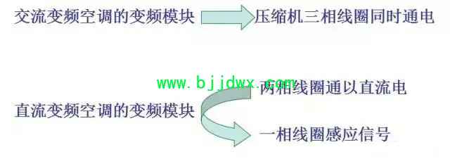

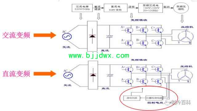

一、变频的简单介绍
要想弄清楚变频空调和定频空调二者的根本性区别,其实我们首先应该知道的就是这个变频到底是什么?这样才能去很好的对二者进行一个从本质上的认识。

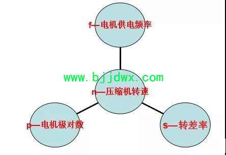

变频我们首先来看这个“频”字,其实这就是指的频率,大家都知道频就是一个形容变化次数的一个词。然后变频我们就很好理解了,它就是可以变化频率的。实现频率变化的核心的就是变频器了,也就是一种可以实现频率变化的机器,就是变频器。
像我们居民的用电都是正弦交流的交流电,它的频率基本上是在50赫兹。变频器,就可以实现对这个频率进行调整。变频器可以把频率调整大概30赫兹到130赫兹之间进行变化;和相应的对电压进行调。整据经验数据表明,电压调整的范围是142V到270V之间。变频就是通过这样对频率的调整来实现对负载的控制,从而可以降低能耗。
据研究数据表明,通过变频器来调整负载,根本上就是调整电路的频率,然后实现节能。变频技术,比普通的定频技术可以实现的节能能效果可以达到10%到15%左右。
变频空调就是利用了上面给大家介绍的一个变频器,也就是说变频空调中内置了一套变频器。通过变频器来调整供电频率,这样就可以改变空调外机的转速,来适应我们室负荷合的一个变化。
变频空调的具体运行过程,举个简单的例子给大家说一下:当我们打开空调的时候,此时室内所需要的冷负荷可以说是最大的,那么此时变频器就会把频率调整到最大,这样机器就是以最大的功率进行运行,来提供最大的冷量,尽快实施降温。然后当温度降到一定的程度以后,通过温度感应元件来检测,把信号传给机器,变频器又开始调整供电频率,这样就使机器运转的慢一些,制冷的能负荷就相对减少,此时就处于一种节能的状态。当温度接着又上升的时候,接着再提加大频率,就是这样一个周而复始来控制室外机运转的一个过程。
