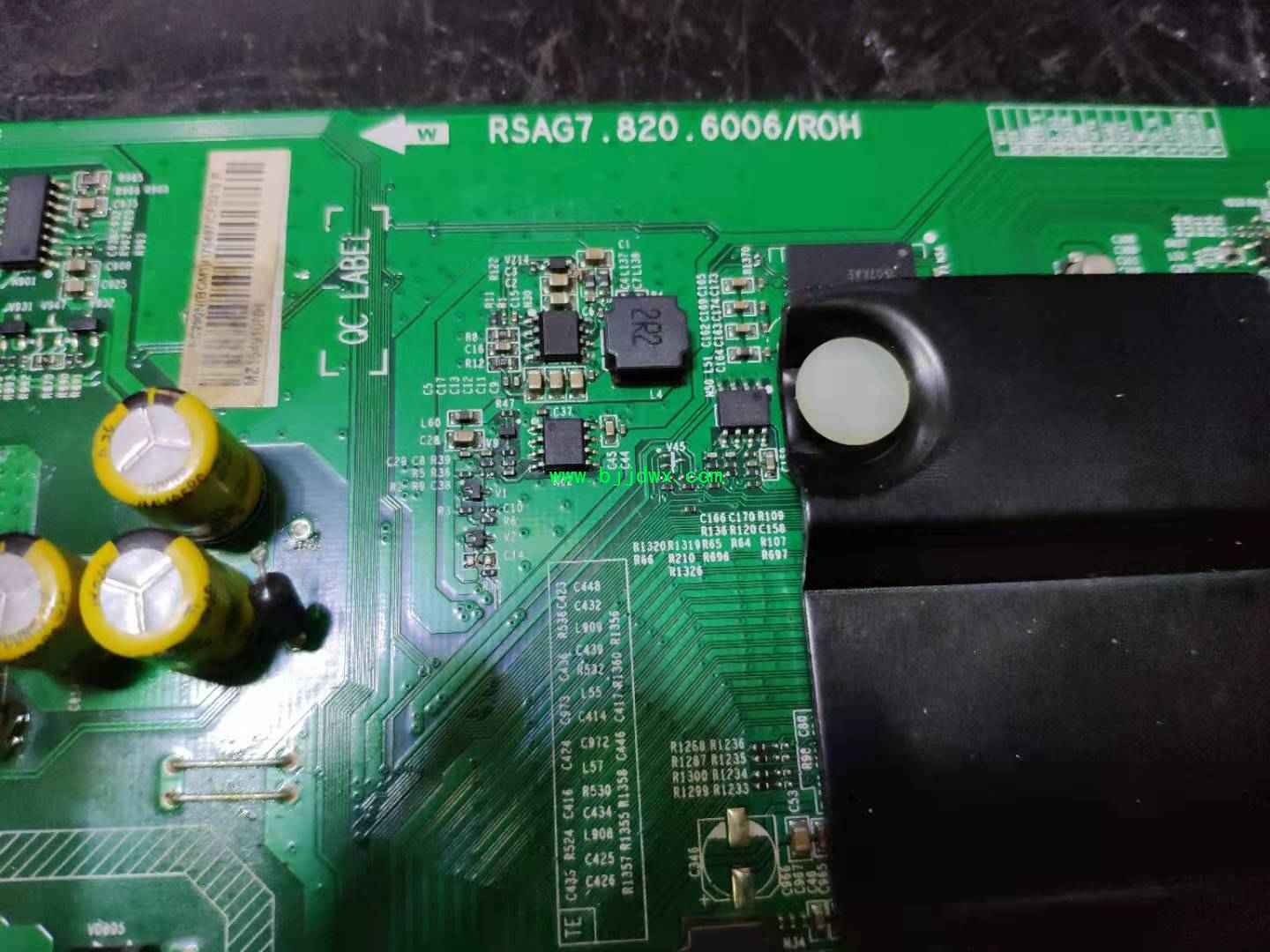

32寸海信主板RSAG7.820.6006,雷击电源板VD821,N807烧炸,还有VD906,VD817击穿了一个,将击穿那个不用,电源输出电压12V端不到5V,仔细检查过取样电路电阻无一个损坏,连取样电路的电容也做了仔细检查,无一损坏。光耦没有坏为了排除隐患也在好的板子上面拆了了一个换了,电源输出负载也没有短路,为了排除开关变压器于是找了一个类似开关变压器也给带换了,故障不变,热地板没有一个元件坏,但是为了排除电源芯片,于是用7536去掉3脚外围,接入100K电阻,结果故障依旧,为了排除大面积元件,于是又用买来的万能液晶电源改过,结果电源还是12V输出端电压输出5V,而且接入一个小的12V灯泡,这个电压还闪动,起初没有图纸,后来找来图纸,又对电源取样电路检查还是没有发现坏件,后来我还把取样电阻R860,R856也代换了。这个图纸有人在该论坛求助,我现在将它分享,也是在别的论坛才下的。
