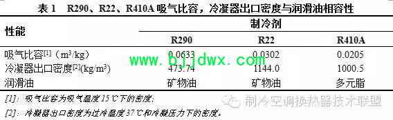

空调最主要的设计工况为:室内温度为27℃,室外温度为35℃。取室内传热温差17℃,室外传热温差10℃,即蒸发温度为10℃,冷凝温度为45℃;取过冷度8℃,过热度5℃,即过冷温度为37℃,压缩机吸气温度为15℃;压缩过程为等熵过程。上述工况下,R290、R22、R410A的基础物性见表1和表2;其理论制冷循环性能见表3。
表1-表3的结果,可用于进一步分析可得包括压缩机、冷凝器、蒸发器、节流装置这四大部件的R290空调器优化设计准则。

对于压缩机排量的选择,由于三种制冷剂单位容积制冷量:R290(3845 kJ/m3)< R22(4569 kJ/m3)< R410A(6607 kJ/m3),即R22的单位容积制冷量是R290的1.19倍,R410A的单位容积制冷量为R290的1.72倍,为了保证新系统的制冷量不小于原系统,需要增加压缩机排量,其中:R22系统转化为R290系统时,压缩机排量应增大19%左右;R410A系统转化为R290系统时,压缩机排量应增大72%左右。
对于润滑油的选用,由于R290,R22,R410A与润滑油的相容性不同(R290、R22与矿物油相容,R410A与多元脂相容),为了保证压缩机正常工作:R22系统转化为R290时,不需要更换润滑油,润滑油仍为矿物油;R410A系统转化为R290时,需要更换润滑油,润滑油由多元脂换为矿物油。
