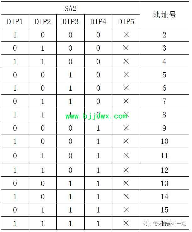

出现的故障就是多联机不能制热运行,在线控器设置成制热(太阳),10秒后它会自动恢复制冷,任何一个线控器设置成“主”内机设置好都变回制冷,好像有一种力量在控制着空调,用格力口袋精灵设置成制热,过10秒后全部又变回制冷!
去年冬天能够制热使用,今天冬天什么原因导致这个情况?
现场还排查了远程监控系统,咨询厂家技术,知道他们是“只监不控”,排除了远程控制的问题!
后来经过咨询珠海格力技术人员,才知道是室外机的远程监控地址码设定错误。
外机主板上SA2是远程监控通讯地址,一个网关上面所对应的外机不能出现第16号地址,可以设置成1~15号。
后来找到被设置为16号的外机主板,把地址修改为10号,然后再去设置室内机,可以调出制热,等几分钟线控器没有再变回制冷,问题解决了!
这个时候才发现外机的这个地址码有多重要。

2、集中控制地址拨码(SA2_Addr-CC)
集中控制地址拨码(SA2_Addr-CC)是不同的制冷系统之间需要集中控制时的集中控制地址。出厂默认设置为“0000×”。
如果无需多制冷系统间集中控制,则无需更改,保持出厂设置即可。
如果需要多制冷系统间集中控制,则按如下方法设定:
1)必须在主控机上设置该拨码,否则无效;
2)同一制冷系统的非主控机集中控制地址拨码(SA2_Addr-CC)设置无效,同时也无需更改设置;
3)必须将其中一个制冷系统的主控机的集中控制地址拨码(SA2_Addr-CC)设为“0000×”,则该系统为主系统;
4)其他制冷系统主控机的集中控制地址拨码(SA2_Addr-CC)按如下设置:
注:
[1] 拨码拨到ON端表示为0;
[2] 拨码拨到与ON相反的一端(数字端)表示为1;
[3] ×表示无效。
5)各个制冷系统之间的集中控制地址拨码(SA2_Addr-CC)不能相同,否则会出现地址冲突故障,机组无法运行。

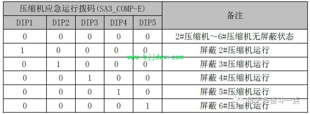

3、压缩机应急运行拨码(SA3_COMP-E)
压缩机应急运行拨码(SA3_COMP-E)对应的是2#压缩机~6#压缩机,用于压缩机工作异常时的售后应急设置,在短时间内屏蔽异常压缩机工作,保证其他压缩机的应急运行。
注意:
A.一个模块只能设置一个压缩机为应急模式;
B.压缩机应急运行模式只有单模块(335~450)多压缩机系统设置有效;
C. 出厂默认为“00000”状态;
D. 系统在压缩机应急运行状态下不能连续运行超过24小时,如果超过24小时,则整机强制停止运行,室内机显示“Ad”限制运行代码
E.1#~6#压缩机按面对机组正面从右至左定义。其中,GMV-504W/A、GMV-560W/A、GMV-615W/A此三个机组,压缩机编号与此定义相反。
当2#压缩机~6#压缩机因为故障需要屏蔽运行时,按如下方法设置:

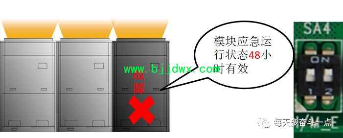

4、压缩机/模块应急运行拨码(SA4_I/M-E)
1#压缩机/模块应急运行拨码(SA4_I/M-E)是用于1#压缩机工作异常或模块工作异常时的售后应急设置,在短时间内屏蔽异常压缩机或模块工作,保证其它压缩机的应急运行。
当1#压缩机/模块需要设置为应急模式时,相应设置如下:
注意事项:
① 当拨码设置不在以上范围时,将会出现拨码设置异常故障;
② 一个模块只能设置一个压缩机为应急模式;
③ 压缩机应急运行模式只有单模块多压缩机系统系统设置有效;
④ 模块应急运行只有在两个以上模块并联系统设置才有效;
⑤ 每个系统只能设置一个模块为应急运行模式;
⑥ 出厂默认为“00”状态;
⑦ 系统在压缩机应急运行状态下不能连续运行超过24小时,如果超过24小时,则整机强制停止运行,室内机显示“Ad”限制运行代码。
⑧ 系统在模块应急运行状态下不能连续运行超过48小时,如果超过48小时,则整机停止运行,室内机显示“Ad”限制运行代码。
⑨ 1#~6#压缩机按面对机组正面从右至左定义。
⑩ 应急运行后,屏蔽行为的外机需要手动关死阀门,包括气管、液管、均油管。

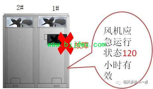

5、风机应急运行拨码(SA5_FAN-E)
风机应急运行拨码(SA5_FAN-E)是用于双风机模块风机工作工作异常时的售后应急设置,在短时间内屏蔽其中一个风机工作,保证系统应急运行。
风机需要设置为应急模式时,相应设置如下:
注意事项:
② 一个模块只能设置一个风机为应急模式;
③ 出厂默认为“00”状态;
④ 系统在风机应急运行状态下不能连续运行超过120小时,如果超过120小时,则整机

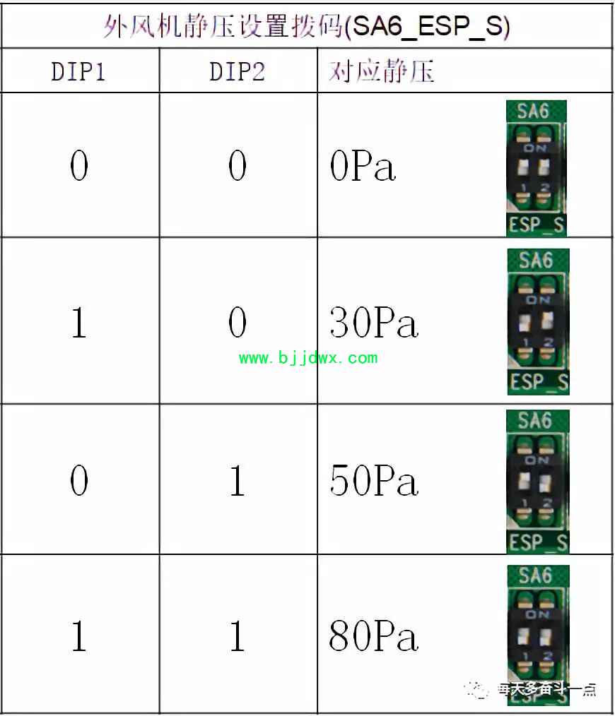

6、风机静压设置拨码(SA6_ESP_S)
外风机静压设置拨码(SA6_ESP_S)是用于机组安装设备间等特殊场合,需要连接风管的场合,根据风管的设计不一样,可以设置零静压、低静压、中静压和高静压4种静压模式,设置方法如下:
出厂默认为“00”状态。
注意,以上设置需要在每个模块单独设置。
同一个系统的每个模块可以根据工程情况设置不同的静压。

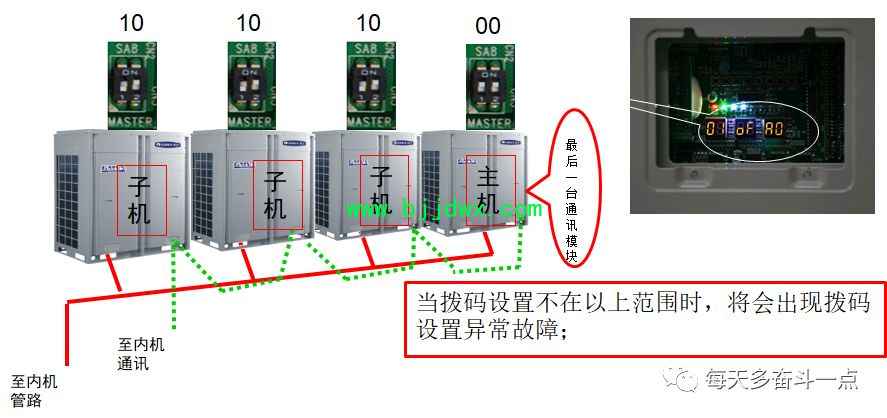

8、控机设置拨码(SA8_MASTER-S)
主控机设置拨码(SA8_MASTER-S)是定义一个系统的模块管理的设置,任何一个制冷系统(单机版无需设置,出厂默认为主控机)且仅能设置一个主控机(在断电状态下设置),设置方法如下:
注意:GMV5机组出厂设置为主模块状态(00),工程设置时需要其他并联的模块设置为子模块状态(1、0)一个系统只能设置一个主模块,且该模块应为通讯的最终端。
