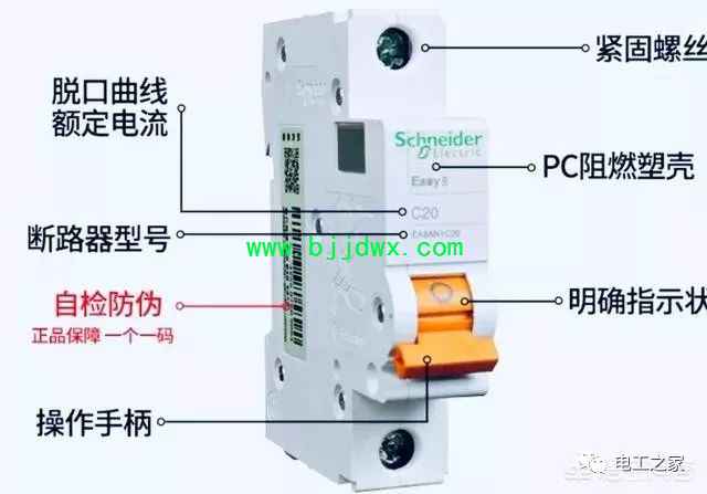

家里的电费过高,应该分几个方面来进行核查比对,首先根据家庭的用电设备的使用情况,结合用电时间的长短,才能作出正确的判断,看一下究竟是实际已经使用了,还是其它原因造成的电量电费损失。
造成家庭用电电费过高的情况有哪些原因?
1、季节性用电设备投入使用,最常见的就是夏、冬季的电器使用。比如夏天高温天气频繁使用空调降温退热,冬季低温天气使用空调、电暖设备用电保暖防冻。
2、表计集中安装,假如是表后的多户用电线路同管穿线时,因故障原因有可能导致别的家庭用了自家的电。
3、用电线路出现间接性短路或电器设备漏电。
4、计量表计问题造成多计电量。
问题查找及处理办法
1、如果确认用电电费过高的原因是因为季节性使用电器造成的,根据电器的使用情况,除了合理减少用电设备外,对长时间未用的电器关掉电源,不让其长期处于待机状态耗电。
2、确认是多户表后线路同穿一个线管走线的,可以对表计进行观察。
检查方法是首先关掉自己室内的所有电源,观察电表是否存在走字用电情况,如果有有电走字情况,且确认自己室内用电线巳经全部断开时,再关掉电表出线处的开关,看一下电表的是否有走字用电情况,如果电表无走字用电,一是说明电表正常,二是表后线路出现了共用电情况。
这个线路查电方法顺便把电表的好坏也一并进行了。
3、线路漏电及间接性短路耗电,如果安装有漏电保护开关的,首先检查开关的漏电保护试验是否能够正确动作,排除漏电因素后,在查找是否是室内某处出现了间接性的短路故障原因。
总结
一个家庭的用电电费过多,有多方面的原因,可以结合实际的用电情况,进行査找比对分析,找到用电量过高的情况原因,进行对应的处理。
特别说明:一般的漏电保护开关只能起到漏电保护作用,不能起到短路及过负荷保护作用。一般的空气开关对于间接性短路的负荷也有拒动作的可能。
