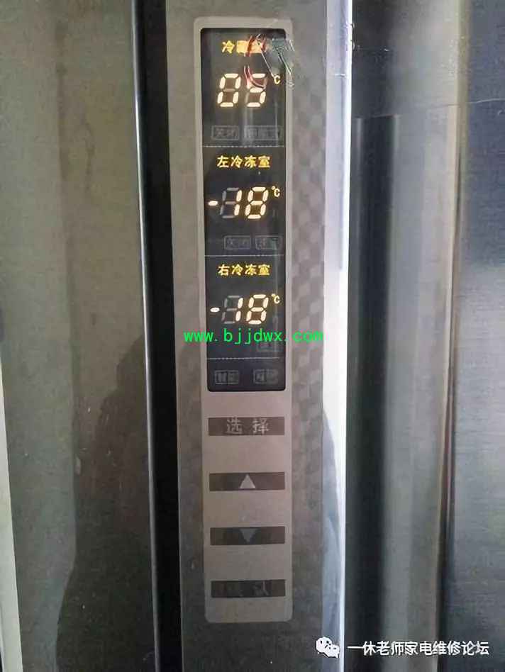

前天修一台冰箱,很简单的毛病却浪费我很多时间。故障现象为无电源,屏不亮。上门检查打开控制板测有220电压,7805无5伏而且无12伏输入,此机为变压器供电,这不还简单,于是报价200元两小时内修好,用户同意后我拆下板拿回店维修
原机变压器10.5伏600MA针脚式,我用格力空调变压器11伏550MA引线式变压器代,上电空载15伏。7805输出5V正常,变压器初级电流十几毫安基本正常。这变压器损坏就是市电电源不稳造成的,因为我对本地住宅区供电环境熟悉,此户在4楼,本单元一楼接进户电缆由一楼向五楼树干式供电,主线三相四线主线六平铝线,电流容量小时常烧断主线(20多年前设计的老住宅楼)此用户前一段时间因为主线零线断380伏进户,电脑设备烧坏,灯具电子镇流器烧坏,当时冰箱侥幸能用变压器必然受损,现在彻底坏了。
维修一个小时结束,到用户家装板上电试机屏亮压缩机工作,收钱走人·。谁知晚上九点左右用户打电话说冷冻不行,我说今天晚了,明天早上带温度表看一看,正好冰箱转一晚上。

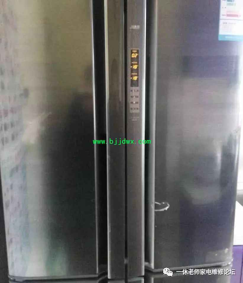

第二天早上(也就昨天)带上温度表及简易工具箱上门,用户说一晚上没停但冷冻不行。我冷藏放一表(设定5度)左冷冻放一表(设定负18)右冷冻放一表(设定负18)观察一会后发现冷藏0.5很低。右冷冻负20度,左冷冻2度(明显不对)应该是控制板或电磁阀坏,此机代冷藏关闭功能,将冷藏关后,冷藏温度由0.5降到0.1说明仍制冷,控制明显错误。
因为以前修容声冰箱的经验,注意到变压器同名端的问题。将变压器次级引线对调后,上电试机左冷冻有冷媒循环声,冷藏也不在降温,如果同名端不对,AC电源取样信号反向,这时单片机实时监测的市电电源相位错误,造成可控硅工作逻辑状态不对。。此时让用户观察一天,看肉冷冻情况,我晚上电话联系。到晚上用户打电话说温度正常,冰箱停机了,这时我心里悬着的大石头落地了。这个案例供同行将来遇到时提供一个参考。
