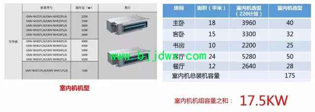

[color=rgba(0, 0, 0, 0.5)]在给顾客推荐多联机时,首先要查看顾客的户型图,根据户型图,测算出每个房间是多少平米,并一 一记录下来,方便下面推荐室内机。
[color=rgba(0, 0, 0, 0.5)]三室两厅:总面积120平米(具体举例说明)。主卧:18平米, 客卧:15平米   ,书房:10平米,客厅:24平米,餐厅:12平米
[color=rgba(0, 0, 0, 0.5)]2、根据室内面积选定室内、室外机型号
[color=rgba(0, 0, 0, 0.5)]方案一:客厅+餐厅共用一台室内机
[color=rgba(0, 0, 0, 0.5)]①.选定室内机:
[color=rgba(0, 0, 0, 0.5)]测算出顾客每个房间的实际面积之后,接下来我们根据房间面积x220W/平米,来计算此房间所需要的冷量,最终对着室内机型号选定对应室内机机型。依次类推选出每个房间的机型,将所有选定的室内机组装机容量相加得出16.8kw.

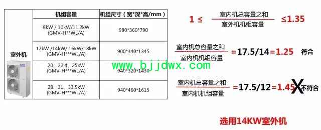

[color=rgba(0, 0, 0, 0.5)]多联机是变频的可以实现一定的超配,但超配系数不能超过1.35。因此根据得出的室内机机组装机总容量之和16.8KW÷室外机机组容量小于等于1.35即可(如下图),因此选用4KM室外机。
[color=rgba(0, 0, 0, 0.5)]注:为保证顾客使用效果建议超配系数1.2较为理想。
[color=rgba(0, 0, 0, 0.5)]方案二:客厅、餐厅各用一台室内机
[color=rgba(0, 0, 0, 0.5)]给客厅、餐厅单独的安装室内机可以更好的保证空调的制冷、制热效果,在顾客预算充裕的情况下,尽量单独匹配室内机,按照每个房间的测算面积选定对于的室内机,最终得出室内机机组装机总容量为17.5KW。
[color=rgba(0, 0, 0, 0.5)]以上室内机选型热负荷按照220W/平米计算。
[color=rgba(0, 0, 0, 0.5)]②.选定室外机
[color=rgba(0, 0, 0, 0.5)]室内机机组装机总容量之和17.5KW÷室外机机组容量小于等于1.35即可(如下图1.2小于1.35),因此选用14KM室外机。
[color=rgba(0, 0, 0, 0.5)]注:为保证顾客实际使用效果建议超配系数1.2较为理想。

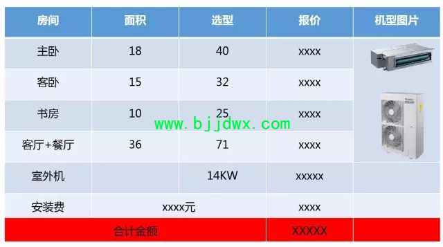

[color=rgba(0, 0, 0, 0.5)]3、根据选定的设备价格+安装费报价
[color=rgba(0, 0, 0, 0.5)]罗列出选配表格,并根据室内机、室外机机型填写销售价格,最后根据顾客的实际按照情况确定安装费用,然后将所有的价格一相加就是正常的报价。

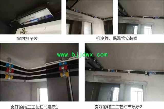

[color=rgba(0, 0, 0, 0.5)]6、多联机安装步骤
[color=rgba(0, 0, 0, 0.5)]7、多联机安装施工工艺展示
[color=rgba(0, 0, 0, 0.5)]8、多联机安装室内风口展示
