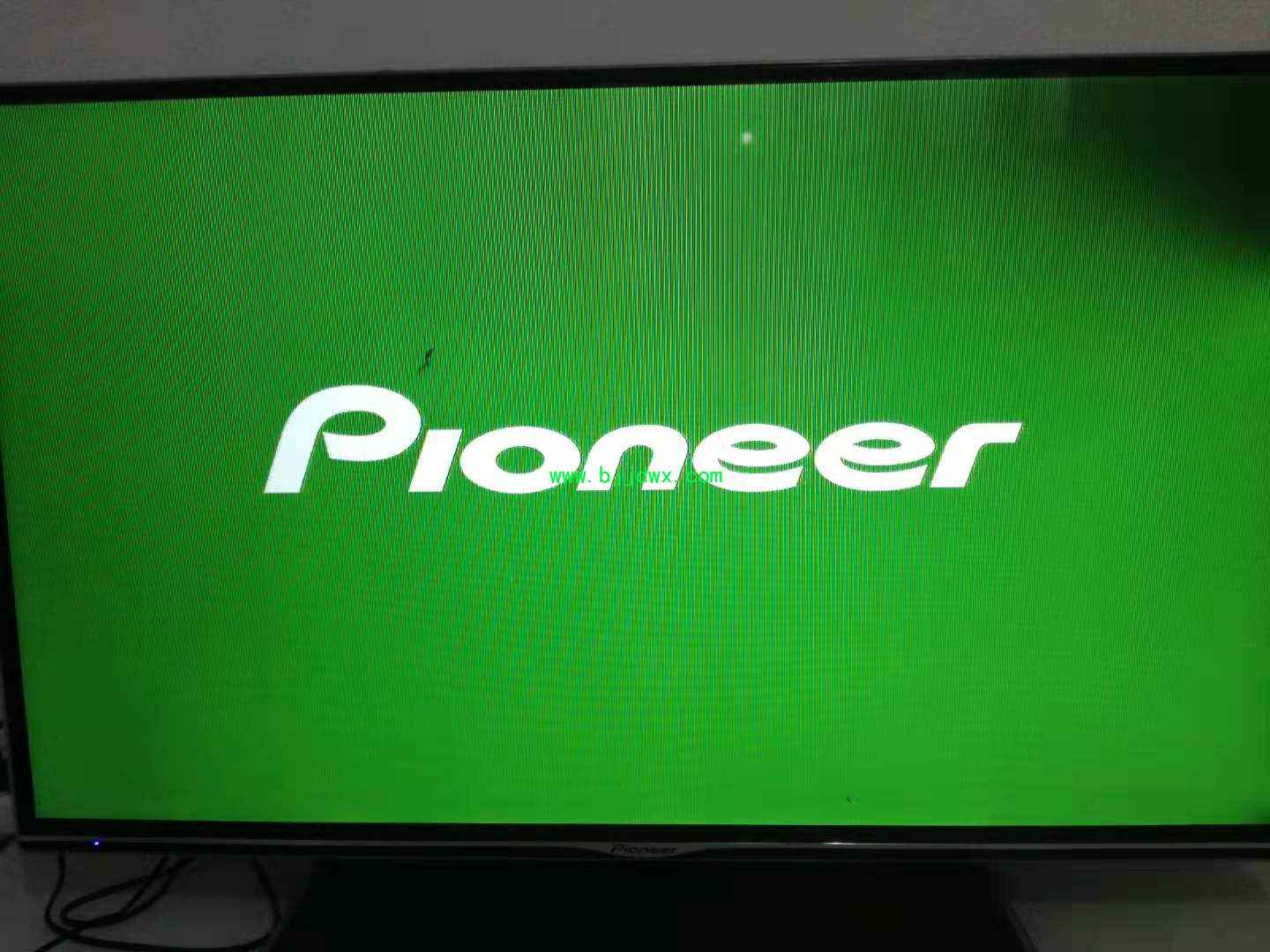

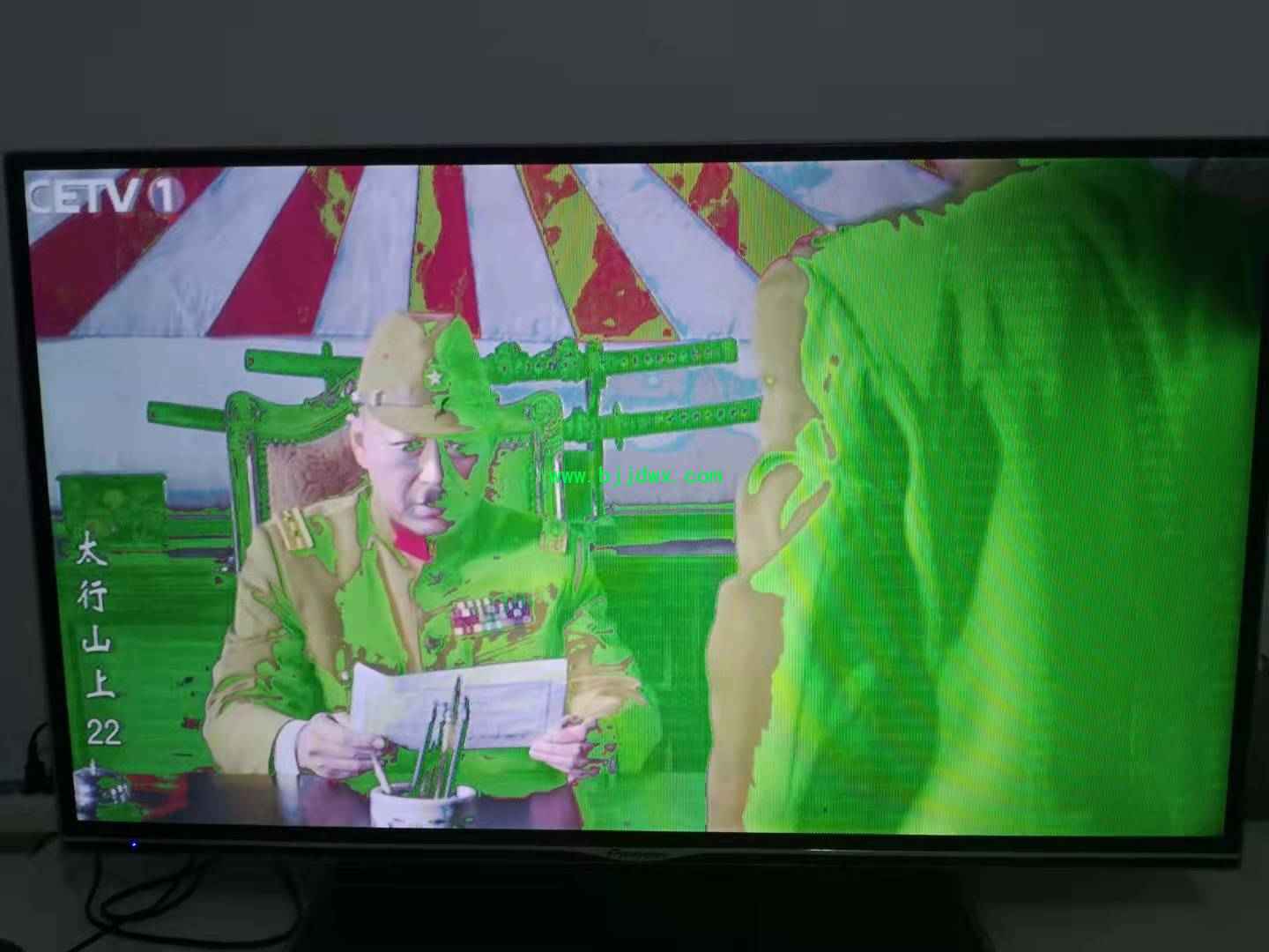

先锋液晶电机LED-42E700N绿屏,有时瞬间正常,是不是逻辑板或屏线有故障?不知道哪位朋友有该机的维修资料?

先检查逻辑板插座,清洁一下,不行检查逻辑板上的各个电压。

修好了,上来向大家汇报一下,本着先易后难的原则,先检查屏线,把逻辑板和显示屏之间的两条连接软线拆下,接触点用橡皮檫了下,装回后试机,故障排除。
