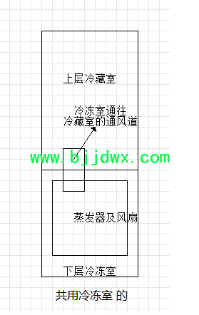

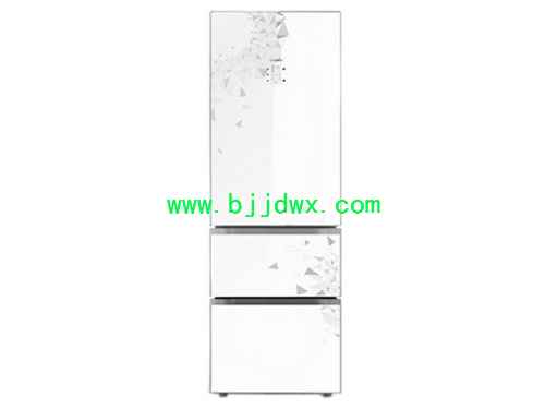

美的BCD-320WGPMA,(上层冷藏室,下层两个抽屉是共用冷冻室的。其实就是双门冰箱。冷藏室 的冷气是由冷冻室的风扇把冷气通过管道吹上来的)
  客户称总是显示E9,有报警声。过一会又好了。有时一天显示N次(10次以上)。接上功率仪,测整机电流0.08A,显然压缩机没启动。等上10分钟电流无变化。于是拆开顶盖露出电脑板及变频驱动板,通电试机,红灯闪,一秒一下。断电拔下通信线,通电,压缩机依然不启动,初步判断变频板坏。将所有东西装复,插电试机,等了几分钟,发现电流上升到0.88A,于是赶紧拆压缩机挡板,摸一下高压管,不热。刚要仔细检查,发现压缩机又停机了。难道是缺少冷媒造成不启动?因为很小修变频冰箱,请教一下大家,这是什么原因造成的故障?请多多指教,谢谢

这台机不光冷媒漏了,变频板也是坏了。客户说不修了。
