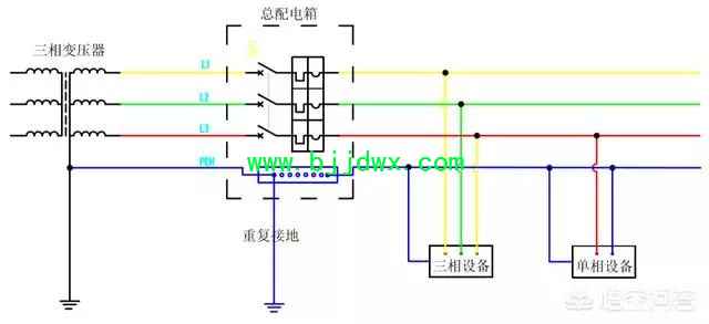

TN-C-S供电系统
如图所示,在TN-C-S供电系统中电源一共引出4条线,分别为L1、L2、L3、PEN线。其中PEN线是保护线PE和中性线N的综合体,称之为“保护零线”,它同时兼具保护线和中性线作用。
PEN线进入场所总配电箱以后接地再分成PE线,这样PEN线一分为二,从此以后三相四线也变成了三相五线。总配电箱内的PEN线具有保护线功能,所以是不允许断开的,那么总配电箱必须用3P的断路器。
总配电箱以后的线路属于三相五线,它有专用的保护线,N线不再具有保护线功能。所以总配电箱后面的线路允许断开零线,也就是可以采用4P断路器。

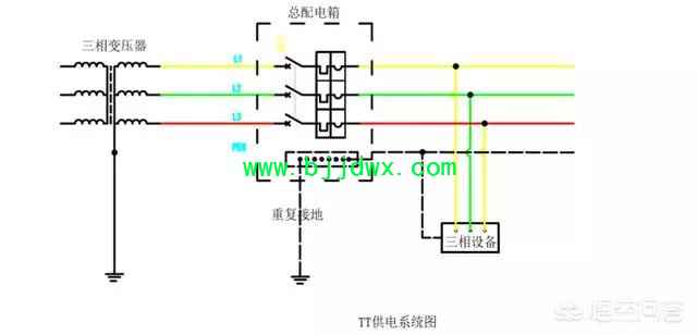

IT供电系统
如图所示,在TT供电系统中电源一般引出3条线,分别为L1、L2、L3线。为了节约成本,N线一般也不引出,而PE线则在负荷总配电箱接地以后引出。
由于TT属于三相四线,它的专用保护线PE就地接地。如果没有N线,可以采用3p断路器。如果有N线,可以采用4P断路器。
TT适用于负荷很分散的地方,比如采矿、农业等。(有些地方很远一台采矿机,把地线和N线引过去很不划算;农业也一样)TT系统安全性没有TN系统高,所以除了有接地保护以外还必须采用漏电断路器。
