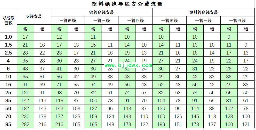

根据电流估算电线截面积
知道电流以后,我们就可以根据电流大小来估算电线截面积了。一般有两种方法,一个是查载流量表,另外一个是根据口诀来估算。
先说查表
下图是一个安全载流量表格,根据电流大小和敷设条件找到对应的值即可。
举个例子,我现在要给45KW,额定电压为380V的三相电动机配线。
前面我们以及计算出额定电流为90A。根据表格就可以知道,如果采用明线安装需要16平方的铜线;如果采用穿管敷设需要16平方的铜线35平方的铜线。
