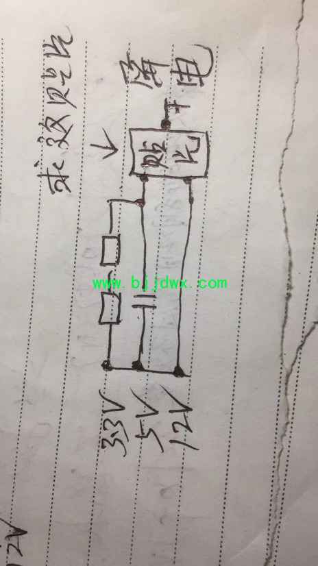

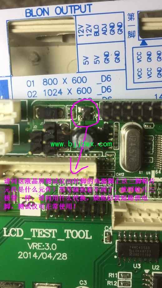

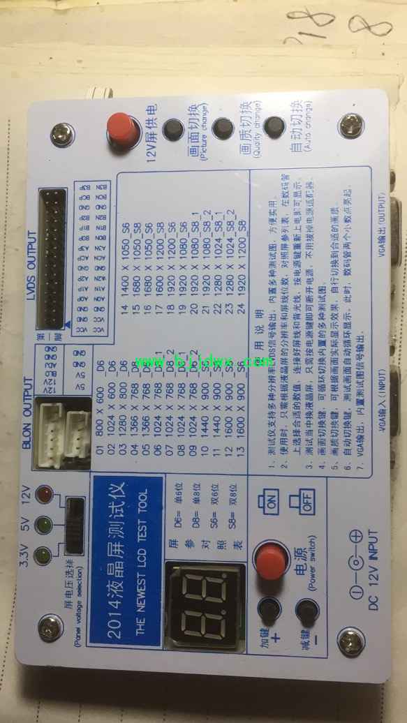

请问这液晶屏测试仪30针脚的电源脚上这三脚帖片元件是什么元件?型号烧焦看不到了,就同帖片三极管一样,请问用什么代换,烧焦后我短路供电脚,测试仪可正常使用! 01.jpg 02.jpg 03.jpg

发表于 2019-11-5 20:49 | 显示全部楼层
P,场效应管。

发表于 2019-11-6 11:59 | 显示全部楼层
3401

谢谢回复,一个32吋屏,右供电,从右往左数,屏线1空. 2.3.4是12V,5脚地。逻辑板上是1空,2.3.4.5是12V,6.7.8是地,所以5脚正对负直接短路没烧屏烧了测屏仪,200多元买的我以为报消.还好烧了一个元件!
