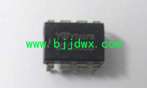

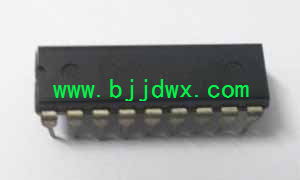

运放LM358和LM3914(10位比较器)以及一个MIC

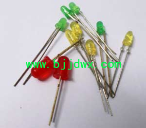

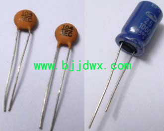

电容:100nF x 2,1000uF x 1,10个LED

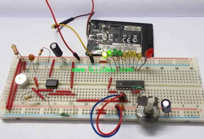

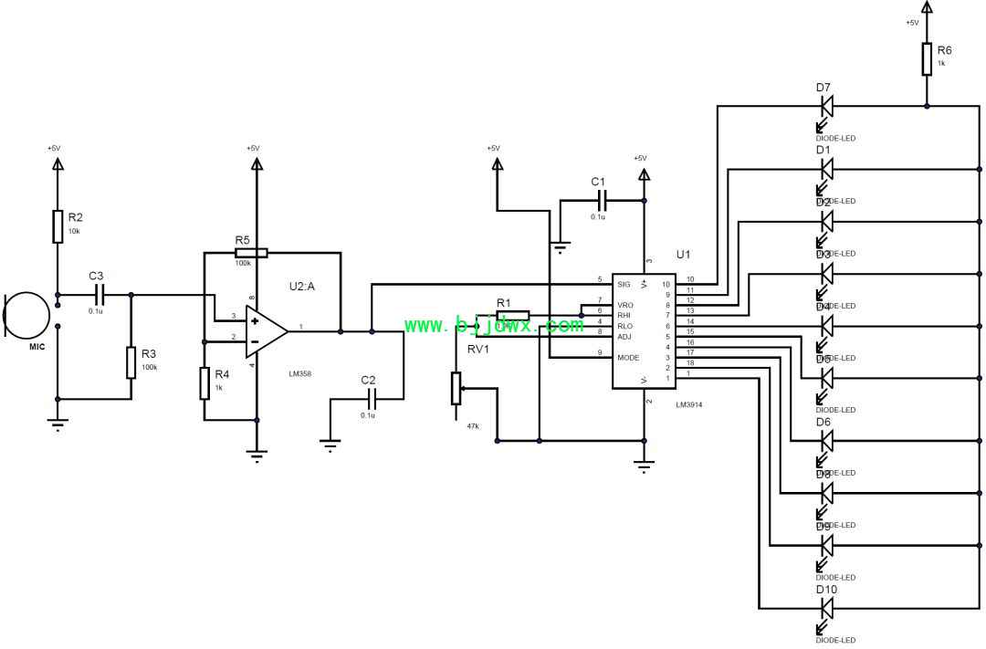

电路图以及原理
音量表的电路原理图如下
该电路的原理很简单;首先MIC拾取声音信号,并将其转变为与声音强度成线性关系的电平信号,因此高音量有着高电平,低音量会生成低电平。然后电压信号通过高通滤波器来滤除噪声,滤除信号之后通过运放LM358来放大,最终将信号通入LM3914,它的作用类似电压表,会根据声音大小来决定亮起的LED数。我们来一步步解释:

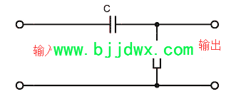

1.用高通滤波器滤除噪声
MIC对声音很敏感,对环境噪声也很敏感。如果不采取措施的话,放大器也会放大噪声,那么得到的结果必然是不理想的。所以我们在信号通过放大器前需要用高通滤波器来滤除噪声。这里使用的是无源RC滤波器(电阻-电容)。该滤波器设计起来很简单,只需一个电阻和一个电容。
考虑到我们测量的是音频的范围,所以滤波器的设计必须要准确,一定要考虑到滤波器的截止频率。高通滤波器通过信号的高频,将其从输入传到输出端,话句话说就是只允许通过高频,而不是滤波器规定的频率(截止频率)。高通滤波器如图所示。
人耳所能听到的频率范围在2-2kHz。所以我们所涉及的高通滤波器的截止频率在10-20Hz。截止频率的计算公式如下:
F=1/(2πRC)
通过该公式我们可以根据R和C的值计算出截止频率。而我们所需截止频率为10-20Hz。
因此我们选取R=100kΩ,C=100nF,我们就有了16Hz左右的截止频率,也就只允许频率高于16Hz的信号通过,出现在输出端。这些取值并不是强制的,只是为了频率计算更为准确或者方便选型而已。
2.声音信号的放大
移除了噪声后,信号就通过运放LM358来进行放大。此处我们使用负反馈放大器来放大MIC传来的低幅度信号,让其达到能被LM3914所识别的等级。
经典的负反馈连接如下图所示。
输出电压的公式如下,
Vout=Vin((R1+R2)/R2),有了这个公式就可以确定放大器的增益。
MIC信号在μV级时,我们不能将其直接传给电压表进行度数,因为电压表无法拾取这么低的电压。但在100增益的运放下,我们可以将MIC的信号放大,之后传给电压表。

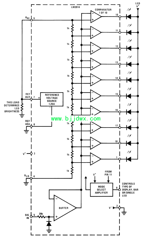

我们已经有了滤波并放大后的音频信号。这个型号需要传给LM3914的LED电压表,用于测量音频信号的强度。LM3914是10路LED的驱动显示电路。它会根据输入电压来确定LED的亮灭。
LM3914还有许多其它用途,可以改为电池保护电路或安培计电路。此处我们只讨论电压表的搭建。
此处LM3914是一个10级电压表,意味着在10位模式下会有多个变式。芯片感知到输入电压后会与参考电压相比,我们将参考电压设为“V”。每当输入电压身高“V/10”,我们就会多一个LED亮起。比如当输入电压“V/10”时,LED1会亮起,输入电压“2V/10”时,LED2也会亮起。以此类推。
电路中的LM3914

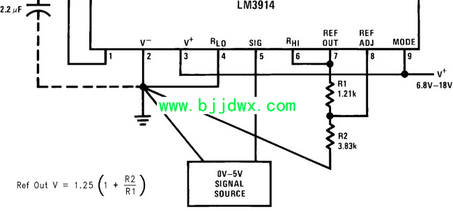

LM3914的内部电路如下。LM3914其实就是10个比较器的组合。每个比较器是一个运放,其负极引脚的参考的电压不断升高。
因为我们参考电压的值应基于最大测量值,运放的输出在0-4V,所以我们需要将LM3914的参考电压设为4V。
参考电压有LM3914的RefADJ引脚上的两个电阻来决定,如下图所示。左下角同时给到了参考电压的计算公式。

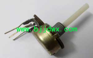

而基于固定阻值来分的参考电压有个问题,那就是需要电源改变才能改变参考电压。所以我们将R2改为47kΩ的可变电阻,这样我们就可以随心所欲调整参考电压了。
在4V参考电压的情况下,每有0.4V的升压,就会多一个LED亮起。这就是LED音量表的原理了。.........
