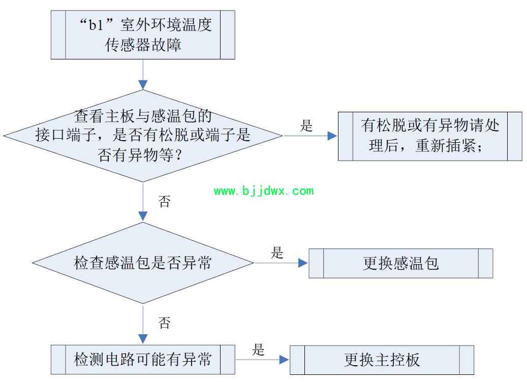

格力最新多联机线控器显示”b1"故障代码时,查询故障代码手册,发现“b1”室外环境温度传感器故障。怎么维修呢?发现这个故障代码,主要查询哪里呢?
先讲一个案例!
今年夏季,最热的是时候,杭州有一个用户报修家里多联机坏了,室内线控器上显示一个“b1”代码,把外机电源断电复位一次,能正常一会,空调一旦开机又会显示错误代码;安排师傅上门后,按照故障代码的内容去检查了室外机的环境感温包,感温包的插头没有松动,拔出插件测量阻值,当时的环境温度是37℃,15K的环境感温包对应的阻值是9K,测量结果和实际一致;说明感温包是好的,感温包中间的信号线也没有磨破和开路。
维修陷入僵局,还有哪里会引起这个故障呢?
难道是主板坏了吗?把外机主板拆下来,查看主板上插接感温包的插件底部,仔细查看发现焊锡有一点脱落,用表笔去晃动插件,看着针脚有点松动了,拿出洛铁,加热后直接焊接了一次,焊好以后,把主板重新安装回去,把所有插件都复位,再上电试机一切正常,空调运行正常,不在出现故障代码。说明判定是准确的!
注意:
1、保修期内的主板主板虚焊,不建议你维修,建议更换,维修不好结算费用;
2、为了能更好的收费,也不建议你维修主板,可以更换,维修好的用户不放心,你也不好收费;
总结:
故障显示: 室外机主板、室内机线控器、室内机接收灯板显示
故障判断条件和方法:
通过感温包检测电路采样感温包的AD 值,判断AD 值的范围;连续30 秒的时间
采样AD 值超出范围的上限和下限,报故障。
可能原因:
■感温包与主板接口端子接触不良(需要仔细的观察主板和插头是否有氧化)
■感温包异常(阻值异常,用万用表可测)
■检测电路异常(主板)
故障排查解决
