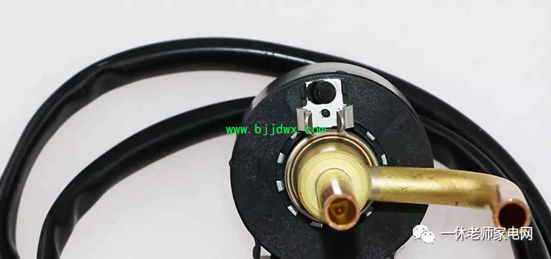

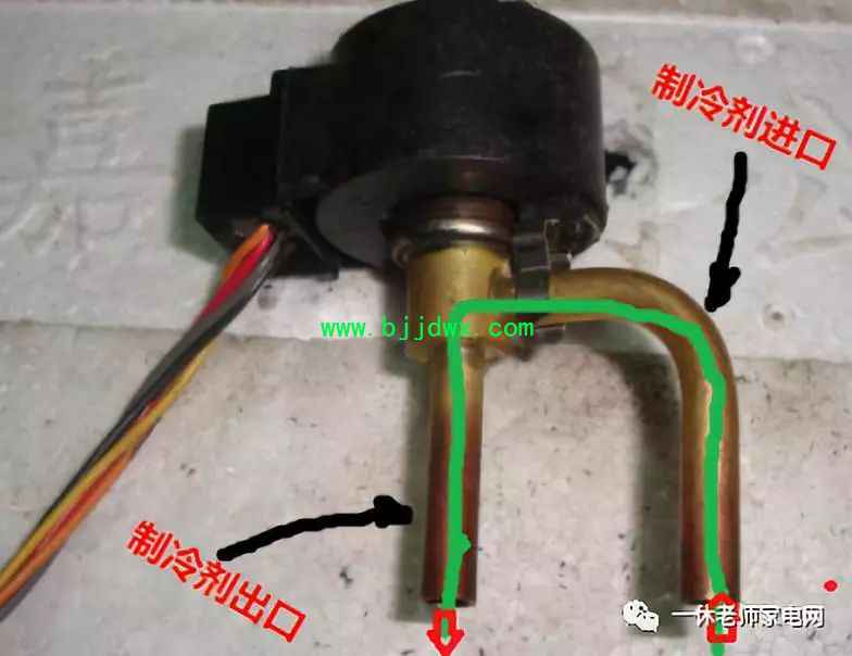

变频空调中的电子膨胀阀和毛细管作用一样,起降压节流。
CPU输出控制电压,驱动膨胀阀线圈,带动阀芯上下移动改变流量。使流入蒸发器的制冷剂和变频压缩机的转速相适应(压机转速高时,膨胀阀的开启程度就大,压机转速低时,阀芯开启程度就小), 达到精确调整制冷效果。
电子膨胀阀的阀芯开启程度,和变频压缩机转速不能匹配时,制冷效果会很差(可能还不如毛细管),电子膨胀阀 公共端与 2 、3、4、5、正常均为44Ω。
公共端接12V ,其余4根 通往cpu控制电路。
断电时电子膨胀阀应复位,这时可通过听到有“咯嗒”的声音 ,感觉是否振动来判定阀芯是否有问题。
在关机状态下,阀芯一般处在最大开度,拔了线圈插头,然后开机运行如果制冷剂无法通过,可以判定阀芯卡死了。
正常情况下,开停机有“咯嗒”的响声。制冷时用手摸电子膨胀阀的两端,进口处是温的,出口处是凉的。
一般电子膨胀阀很少坏,重点检查输出的驱动IC,和驱动电压是否正常,最好有示波器检查12V 的纹波,因为12V的纹波大造成电子膨胀阀打开失常的不少见。实际检修中因为没有办法模拟,多数都是直接更换掉电子膨胀阀后,如果不正常再检查外围的驱动电路和控制电路板的数据。
我们实际维修时是用氮气来测试电子膨胀阀的开度,但是要模拟好各个管温的条件,一般是把冷凝器用2-3.2K 电阻代替,内机管温用3.2-6.8K的电阻代替。具体用多大的可以参考上下拉电阻来参考选择。如果是大型机组有低压保护的要关闭低压开关,连接内外机之后保证通讯正常,在电子膨胀阀输入端焊接三通和接入压力表,打开氮气罐和调压阀,稳定压力10-15公斤,此时,不管电子膨胀阀是否通气都无所谓,通电内外机强制测试模式。
看看电子膨胀阀是否可以动作,如果是打开氮气压力之后,如果是一直有气体喷出,或者没有喷出,通电后有气体喷出而且可以改变,那么大概可以判定电子膨胀阀正常,电子膨胀阀的调节大小,可以看压力表的压力改变情况判断。这个方法是以前维修配件比较缺的时候做判断。后来,配件多了,不管是否坏就直接更换掉。但是,到了后来检测手段更加先进齐全了,就不再用这个办法了,我们现在直接用别的方法检测电子膨胀阀是否正常了。
