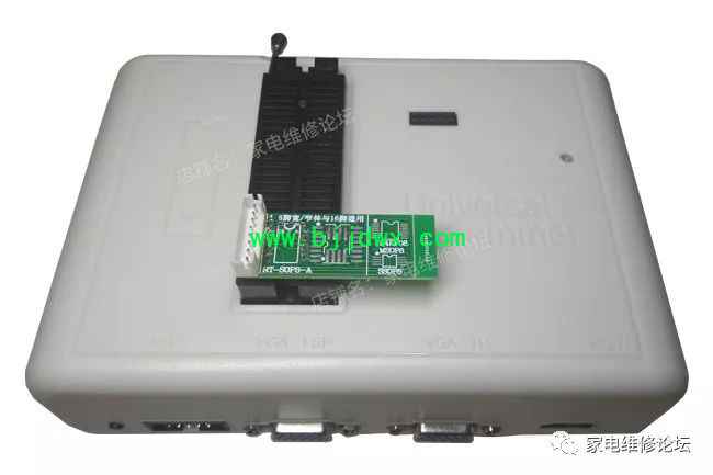

首先,我们需要根据笔记本主板的图纸,找出线路中RST、TMS、TCK、TDI、TDO五个信号脚和一个GND地,然后飞线连接到编程器上。部分主板上EC JTAG接口的RST脚是空焊盘,需要补焊一个10K电阻。为保障信号传输和避免干扰,用于连接的飞线不宜太长,TDI、TDO这两条线要特别注意防干扰,离TCK远点。
左边白色座子从上到下序号分别为1到8,可以用间距2.0的排线连接,飞到笔记本主板对应测试点或者元件上。SOP简易转接板放在编程器锁紧座上,1脚朝上,靠下对齐,默认设置。
信号名称→MEC16XX脚位编号→SOP简易转接板脚位编号
RST  →A10  →7
TMS  →B10  →1
TCK  →C10  →6
TDI  →C11  →5
TD0  →A11  →2
GND  →公共地  →4

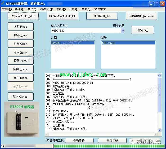

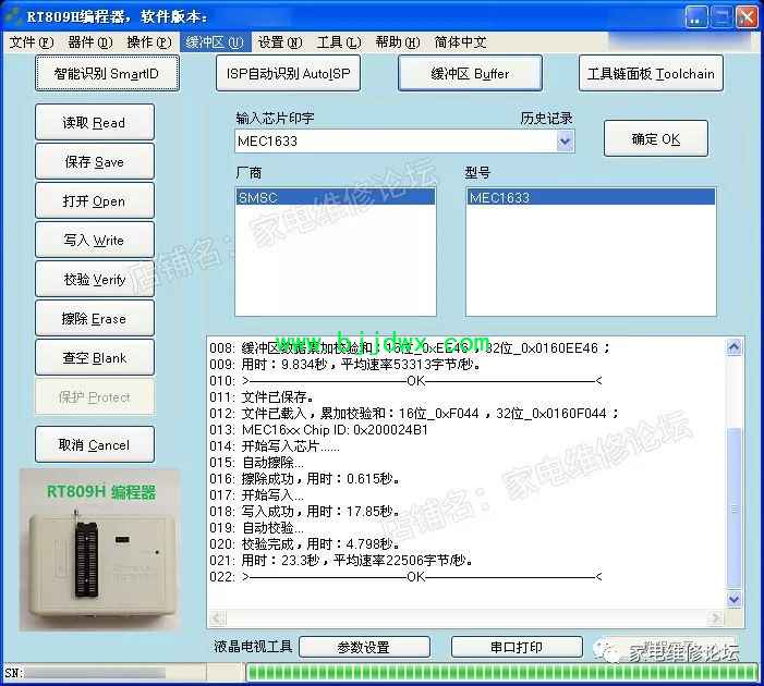

补充说明:不少用户咨询如何破#超级用户密码,此芯片是192KB的Flash加2KB的EEPROM(存放SVP超级用户密码和UUID),通过JTAG接口,Flash可读可写,EEPROM可写不可读。选择“MEC1633_256K”读取后再写入,会把SVP超级用户密码和UUID所在的EEPROM区域(实际容量只有2KB)清空。然后使用以下工具重写SN/UUID就可以了。部分板子用的MEC系列(比如MEC5075),BOOT区域(Flash前4KB)加了读写保护功能,读取时BOOT区域如果都是FF,请不要直接写回去。DELL的BIOS程序文件里,可以提取出完整的EC BIN文件。如果你确定要重写BOOT区域,请确保EC的FPW#脚为低电平。
