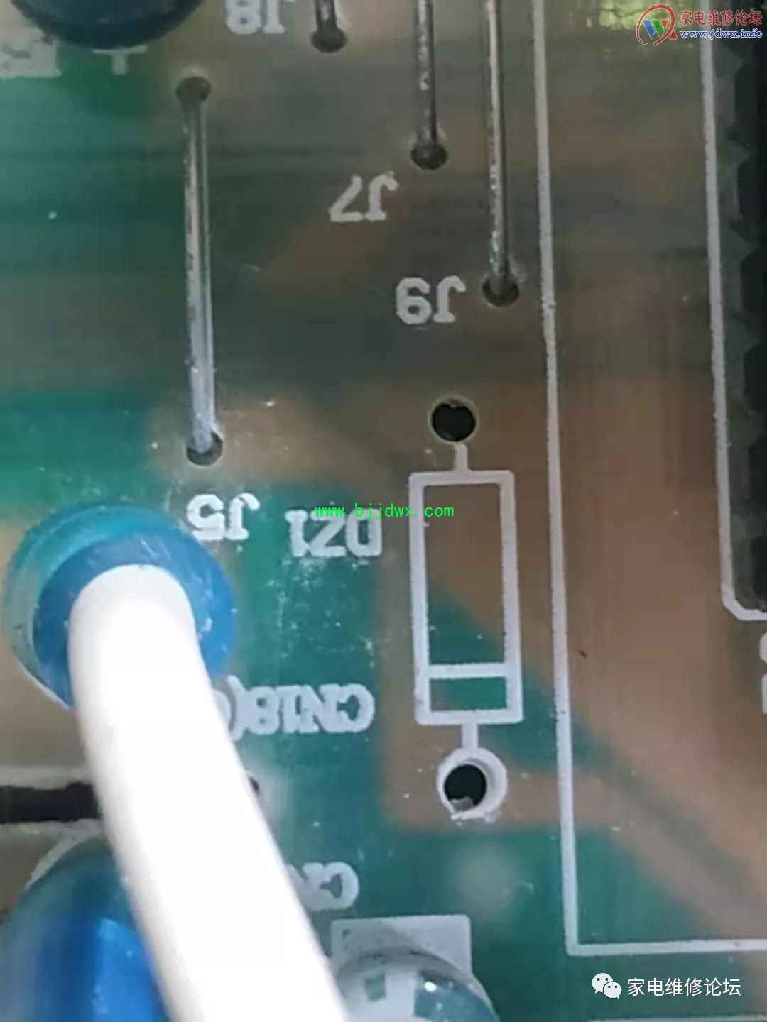

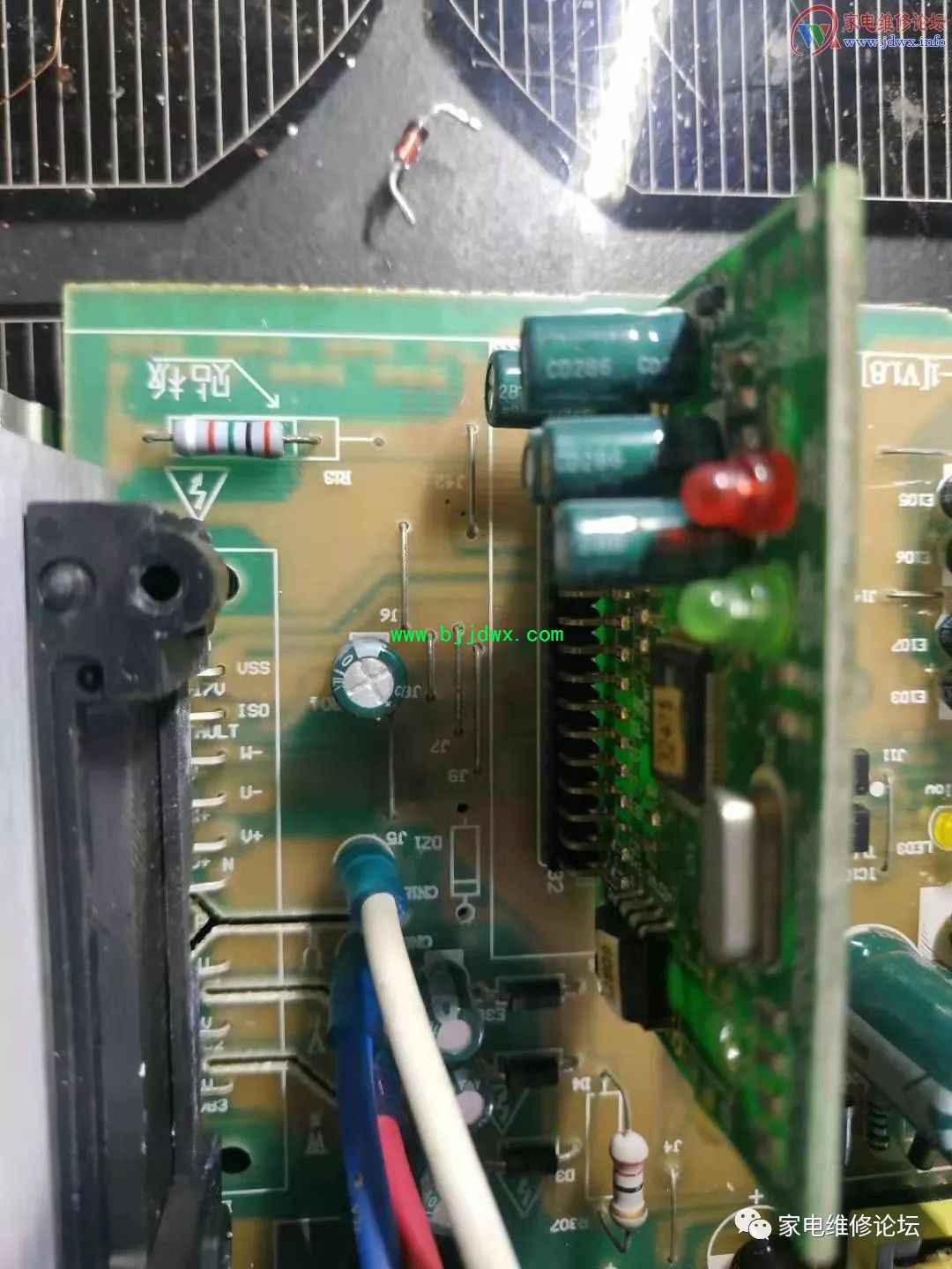

                                                                                                    美的变频35BP2-180板空调,美的变频2匹机,开机报P0故障,内机正常。摘板检测发现STK621-033d模块短路,更换变频模块上机,外机还是不工作,发现外机主板电源指示黄灯闪烁,10分钟后报E1通讯故障。测电源5v电压2~5v跳动,模块15v电源0v。查模块电源(dz1)24v稳压二极管短路,更换后空调故障排除。
