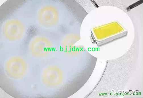

LED灯越用越暗是因为LED灯会有光衰现象。
  LED灯产品的光衰就是光在传输中的讯号减弱,而现阶段全球LED大厂做出的LED产品光衰程度都不同,大功率LED同样存在光衰,这和温度有直接的关系,主要是由芯片、萤光粉和封装技术决定的。目前,市场上的白光LED其光衰是向民用照明进军的首要问题之一。
  光衰一般指它的光通量,在对感光鼓表面充电时,随着电荷在感光鼓表面的积累,电位也不断升高,最后达到"饱和"电位,就是最高电位。表面电位会随着时间的推移而下降,一般工作时的电位都低于这个电位,这个电位随时间自然降低的过程,称之为"暗衰"过程。感光鼓经扫描曝光时,暗区(指未受光照射部分的光导体表面)电位仍处在暗衰过程;亮区(指受光照射部分的光导体表面)光导层内载流子密度迅速增加,电导率急速上升,形成光导电压,电荷迅速消失,光导体表面电位也迅速下降。称之为"光衰"。

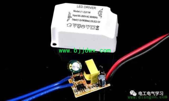

驱动器损坏
LED灯珠要求在直流低电压(20V以下)工作,但我们平时的市电是交流高电压(交流220V)。把市电变成灯珠需要的电,就需要一个装置,叫做“LED恒流驱动电源”。
理论上来讲,只要驱动器的参数与灯珠板相匹配,就可以持续供电、正常使用。驱动器内部比较复杂,任何一个装置(比如电容、整流器等等)发生故障,都有可能引起输出电压的改变,进而引起灯具发暗。
驱动器损坏是LED灯具中最常见的一种故障,通常更换驱动器后,都可以解决。

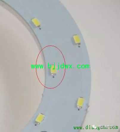

LED烧毁
LED本身是由一个一个的灯珠组合而成,如果其中一个或一部分不亮了,则势必会使得整个灯具发暗。灯珠一般是先串联再并联——所以某一个灯珠烧毁,就有可能导致一批灯珠都不亮了。
烧毁后的灯珠表面有明显的黑点,找到它,用一根电线接在它的背面,将它短路;或者更换一个新灯珠,都可以解决问题。
LED偶尔烧毁一个,可能是碰巧了。如果频繁烧毁,则要考虑驱动器问题——驱动器故障的另外一个表现,就是烧毁灯珠。

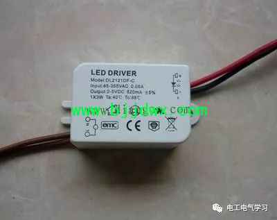

LED灯为什么会闪烁?led灯闪烁是什么原因
LED灯的驱动器里面都有一个电容,可以把电容理解成一个容量很小的充电电池:当电容内通过电流时,电容会持续充电——充满电以后,电容会一次性将储存的电能全部释放。
LED灯闪烁,就属于后一种情况:电容充电的过程中,灯是熄灭的——由于电容内部电流较小,导致充电速度很慢,所以用肉眼是可以看到电灯熄灭的。当电容充满电后,一次性释放电能,会点亮电灯。但是由于储存的电能较少,电灯很快就会熄灭——不停的重复充电、放电,肉眼看到的,就是灯闪烁。
电灯正常使用时看不到闪烁,是因为通过电容的电流较大,充电速度极快。
那么,什么情况会导致电容内部流过较小的电流呢?首先是因为电容的质量不好——优质的电容,储存电量很多,线路中的微小电流不足以在电容内储能。一般的启动器只有二十元左右,优质的电容成本恐怕也不止二十元。
除此以外,我们还可以从微小电流的来源入手。
可能性1.开关控制零线开关控制零线,代表了火线直接接在电灯(电容)上了。而火线上具有高电位,如果此时的线路中存在低电位,就会形成电位差——电位差的另一个名字,叫做电压。只不过此时的电位差相比于220V,要小很多。电压加在电容两端,就会产生微弱电流。
所以,火线直接接入电灯,势必导致LED灯闪烁。这属于施工问题,除了改变零火线方向,没有其它办法。
可能性2.零线带电电灯(电容)两端都接的是零电位的零线,就万事大吉了吗?也不尽然!
零线很容易带电的——特别是电灯的零线。主要是因为电灯开关太不靠谱了。
现在的电灯开关,内部结构的质量非常堪忧。零火线接线柱距离太近、绝缘性不合格等,都有可能引起电灯的零线带电。
不信可以拆开自己家已经接好的开关,用电笔测一下——理论上来讲,当开关关闭时,只有火线接线柱能够点亮电笔。但是实际使用时,接了零线(灯线)的接线柱十有八九也可以点亮电笔。
只不过大部分开关,即使零线带电,所带的电压也比较低,不足以在线路中产生电流。但如果绝缘性再差一点,产生的电流稍大了,就会给电容充电。
还有一点:开关上带指示灯的时候,关灯时指示灯会亮起,此时需要产生微弱电流——这部分电流会流经电容,并被电容储存起来。
这些情况,更换质量更好的、没有指示灯的开关后,即可解决。
可能性3.感应电如果电容周围的电线较多,其它电线在工作时,就会使电容附近产生感应电——一句话解释感应电的产生原因:两个导体平行放置,形成了新的电容。
大多数人面对这种情况都束手无策,此时的解决方法有两个:
1.更换电灯,换成荧光灯或白炽灯。
2.在LED灯的启动器上,串联一个220V继电器线圈。用线圈消耗掉线路产生的感应电。
