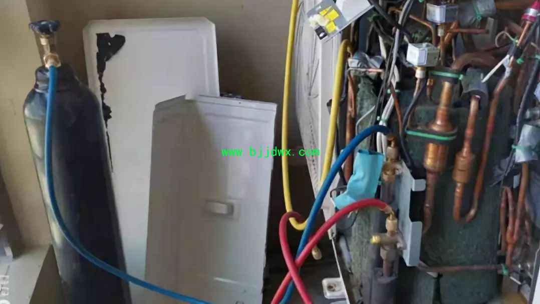

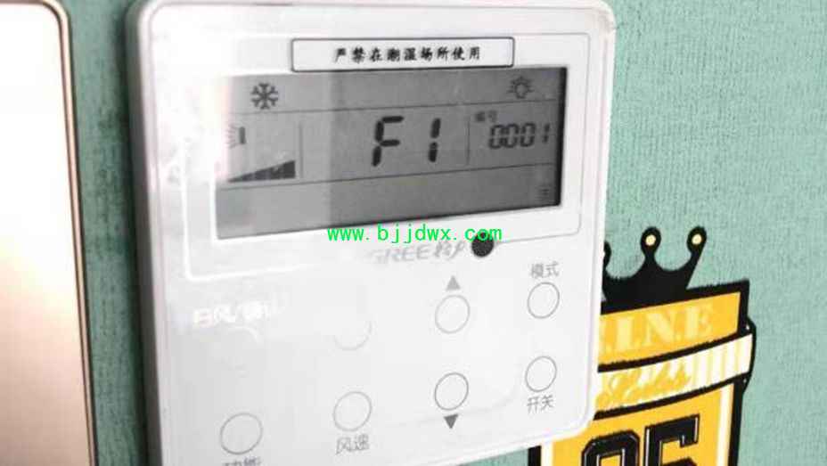

最近经常会碰到多联机线控器显示F1代码,新机调试也会出现此代码,还是有人把维修方向搞错!

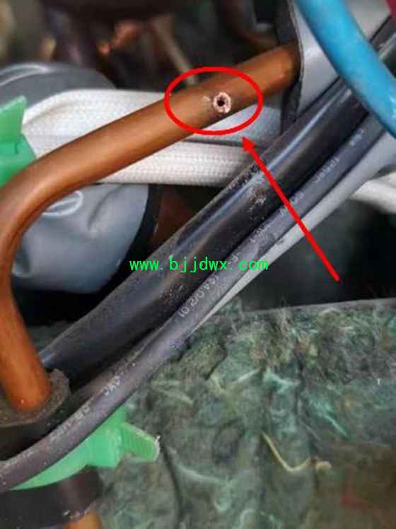

先分享一个案例:
今年8月份杭州临平金都夏宫一用户报修,2018年新装五代多联机,一拖四的空调,今年夏天第一次使用,线控器显示F1代码,不能开机,按照客服给的方法,断电1分钟再上电,三分钟后还是显示F1代码。用户很着急,询问是哪里问题,售后什么时候能上门维修?
用户家里有一个不到一岁的小孩,前一段时间不在杭州,刚到杭州新房,没曾想打开空调就是故障,不能使用!

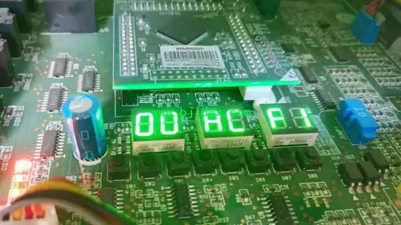

客服中心和用户约好上门时间,师傅如约到达用户家,看到线控器上确实显示的F1代码,外机主板第三组双八数码管显F1代码,空调不能开启!

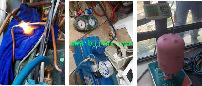

师傅按照代码排查了一下高压压力传感器,是好的,再测了一下系统压力,结果一测试,发现系统没有冷媒了, 是系统漏了,哪里漏了呢?用氮气保压,听到外机内部有气流声,循着声音去找,看到了泄漏点,铜管上一个“大洞” ,怎么会出现这种情况呢?
是电源线把铜管击穿!是电源线和铜管一直摩擦,再加上电源线发热,最后电源线绝缘下降,漏电把铜管击穿;
故障原因找到了,下一把就把系统恢复正常,怎么维修呢?查到漏点,补焊、再保压、抽真空、定量加冷媒、开机调试,测试运行数据是否正常!
用格力的口袋精灵测试运行数据正常,设备没有其他故障,运行在最佳状态,交付用户使用!

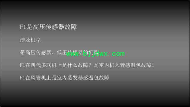

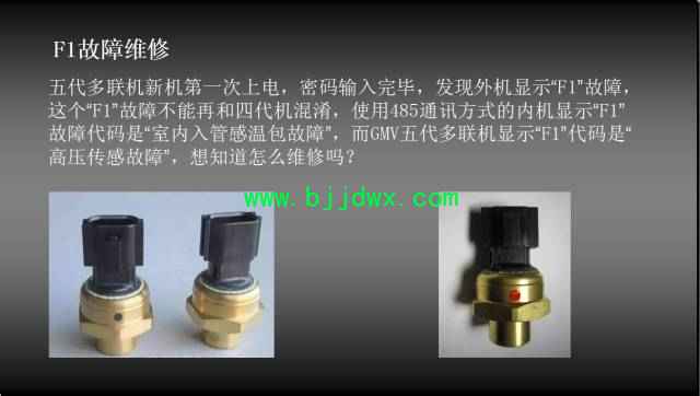

格力五代多联机显示“F1”代码,是什么故障?
查手册看到F1是高压传感器故障,该故障怎么维修呢?我们要从哪里开始查找呢?这些是今天探讨的主要目的,还有就是我们怎么去避免故障的发生!
图  1
F1高压传感器故障涉及所有带压力传感器的机型。带高压压力传感器和低压压力传感器的机型,都适用于同样的维修,只是低压压力传感器报的是F3故障,而不是F1故障。因此他查询的过程和F1故障是类似的,所以后期不再去讲解F3故障的维修,通过F1故障的讲解,你不但可以维修F1高压传感器的故障,你也学会了排查低压压力传感器故障,这就是这个故障代码讲解之后带给你的好处和便利。
图 2
之前我在公众号“每天多奋斗一点”里面提到过,有几个维修的误区也说过,同样的故障代码在不同的机型上面不一样《怎么跳出空调维修第一个误区——错误理解故障代码》,代表的意思完全不同,所以大家在看到故障代码的时候。不要盲从,也不要着急。还有就是不要依赖“度娘”,度娘的有些知识很多已经过时,不能应用于最新的机型,如果同样的代码意思变了,你再去按照老方法维修,就会进入一个误区。

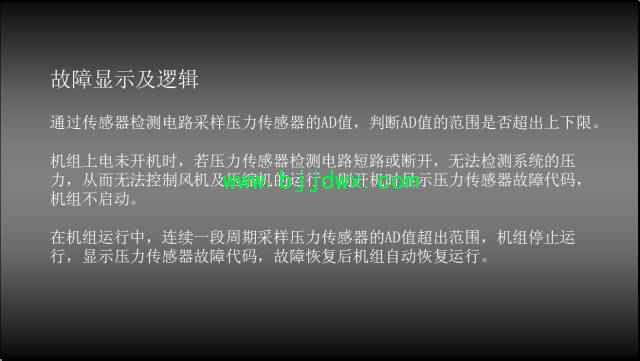

既然我们要探讨F1这个故障,我们就要知道F1保护的具体的逻辑。如下图:
图  3
上面提到的就是故障的具体的逻辑,其中提到故障出现的时候,不论是开机还是关机都会采集这个压力传感器的AD值,如果系统的压力恢复了F1故障会消失。
提醒,格力的大部分空调在故障出现时不会立马定格在手操器上,尤其是断电复位之后,它前两次的故障都是会自动复位,比如说显示E1高压保护,如果这个高压值恢复到正常值,会自动复位。你看到的故障,有可能是机子已经连续保护两次以上的第三次故障,它就不会再自动复位。
你可能遇到过,空调在保护停机时,怎么不显示故障代码?其实是故障代码出现的时间太短就消失了,空调又工作了,过了一段时间又出现故障又运行,还不知道怎么维修。这是正常的一个逻辑判断过程,尤其是有些故障,出现的时间很短,大概只有几秒钟,你一定要盯紧线控器的显示屏,捕捉到瞬间故障代码。这也是一个判断的小技巧,希望能帮到大家。

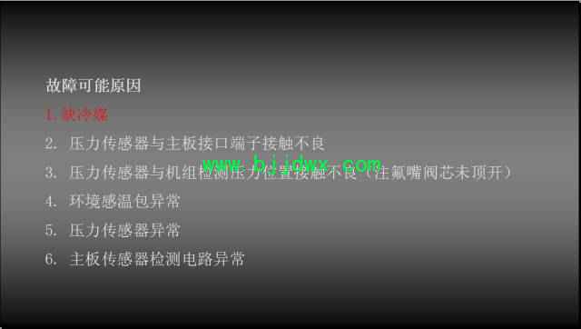

F1故障可能的原因都有哪些呢?如下图所示,后面是逐一分析、逐一排查、逐一解决!
图  4

高压压力传感器和低压压力传感器,其实就是主板派出去检测系统压力的“哨兵”。这两个压力值在机组上面可以帮助机组来判定运行时的高压和低压压力是否在正常范围?新机调试到第十步检测室外机截止阀有没有打开,都是通过高压和低压压力传感器之间的压力差来判定的。包括第一节课讲的“E2”压缩机排气温度过低保护《格力五代多联机“E2”最新解决方案》那里的高压模块温度也是通过高压压力传感器检测的数据。
图  5
学会了判定压力传感器这一个知识点,你就可以修通相关的很多故障,你也能通过这次的讲解,熟知很多和高、低压压力传感器相关的一系列维修。所以这个案例,其实是一个知识点,通过这个知识点会带你解决这条线上的相关故障,有了这条主线你就可以逐类旁通,打通相关联的一个面。可以帮助你们解决很多和压力有关联的故障。
之前讲F1故障没有详细的把它进行展开,因为这个知识点一旦展开覆盖的面很广,很深。所以有些人可能会看不下去,也不可能花费那么多的时间去看,如果是写的太详细花费的时间和精力势必也会更多。
压力传感器叔主板测量系统压力做辅助的一个“观察哨”,通过格力的调试软件电脑上看到的压力数值,都来源于高、低压压力传感器所测的数据。就是因为这两个“哨兵”,主板才有了判断的依据,而这两个哨兵如果出现了叛变,出现采集数据误差,就会影响机组判定的一个依据,他就会让机组出现误判,所以这个元器件出现问题,就会影响设备做出错误的判断。
图 6

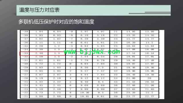

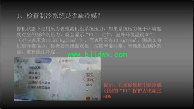

1、系统是否缺冷媒?
系统冷媒泄露线控器会报F1故障,这种情况在实际维修时,经常碰到,遇到F1故障时,首先接上压力表测量冷媒静态压力是多少!低压保护对应的低压饱和温度值是-33℃,用表来测量的时候是1.4kgf/cm2。而我们在口袋精灵或者是调试软件的界面可以看到-33度,这是低压保护的一个极限值。
图7

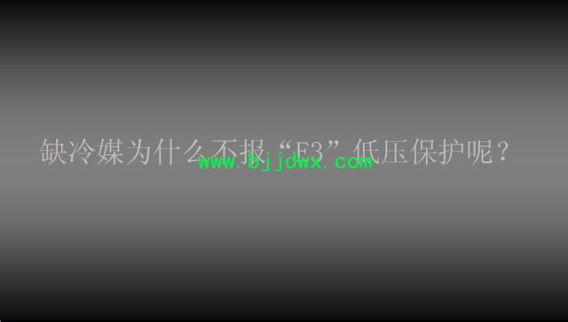

你可能会问,冷媒没有了为什么不报E3低压保护呢?他为什么显示F1呢?这个问题不是一个人会有疑问,很多人都有相同的疑问,而且这个F1故障也是五代机从2017年下半年到今年开始有人碰到,新机调试的时候报的F1故障。
图8

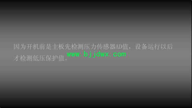

在开机以前主板就开始进行设备的一个自查,不开机主板是不检测低压和高压,低压保护回路不会启动,保护机制不会动,而机组停机的时候,他的压力传感器AD值他会进行数据判定,如果检测的系统压力低于正常环境温度对应的饱和压力,他才会报警,包括后边我们讲到的还有一个故障,叫"U4"缺冷媒保护和它有点类似。《五代多联机报“U4”故障怎么维修?
图9
刚才已经提到低压保护是等机子工作之后才会检测,所以你在空调已经缺冷媒的情况下,它还不会报E3的原因,希望这个能消除你心中的疑虑。

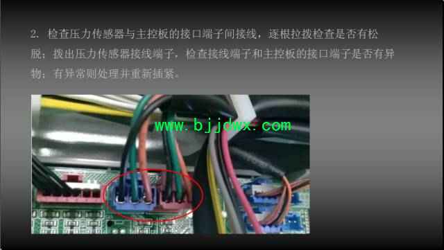

2、检查压力传感器与主控板接口端子之间的接线,如图10红圈内蓝色代表低压压力传感器,红色代表高压压力传感器。
黑线是地线,绿色的是电压输出,红色是电压输入,是不是这样的呢?参考前面图5。
图10

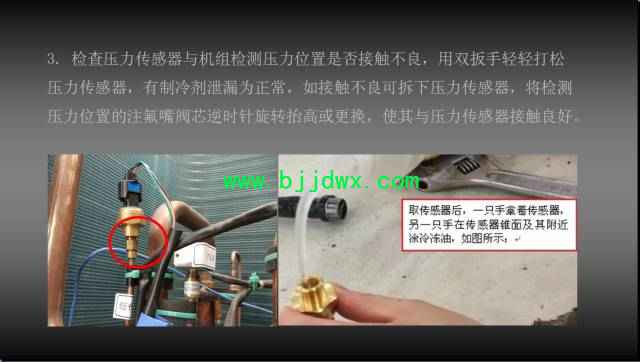

3、检查压力传感器与机组检测压力位置是否接触不良?前面说了压力传感器是测的什么压力呢?是制冷系统的压力,就是制冷系统的冷媒压力。我们测量的这个压力信号再转化为电信号汇报给主板。
图  11
拆卸压力传感器时用扳手轻松的打开压力传感器,有制冷剂泄漏为正常。如接触不良可拆下压力传感器将检测压力位置的注氟嘴阀芯逆时针旋转抬高或更换,使其与压力传感器接触良好。
注意:拆开注氟嘴的时候,一定要小心,拆开之后要快速卸开,避免制冷剂泄露冻伤手指。
取下的传感器在恢复的时候一定要对连接口上抹一点冷冻油,如果上图右图所示。

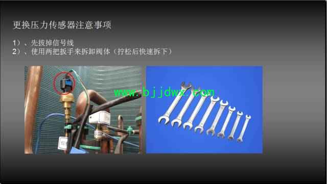

如果压力传感器检测的信号不准。要拆卸这个压力传感器,进行以下的几方面注意事项:
1)、是先拔掉信号线。
下图的蓝色标记代表的是低压压力传感器,红色是高压压力传感器。
拆下的时候,用手按压它的倒刺儿就可以顺利的拔出。
2)、进行阀体拆卸,拆卸的时候一定是两个扳手,一个呆扳手配合一个活动扳手,呆扳手卡住底部注氟嘴位置,活动扳手卡住上面阀体,向内用力即可顺利可拆下。
图  12

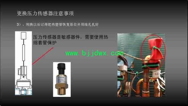

如果没有拆过,或者是在管路上没有找到高压压力传感器和低压压力传感器的朋友,一定要留心,在系统的高压和低压管路上各有一个压力传感器,是被一个红色或者是蓝色的热塑管包着的,如图13右侧图片:
拆下来的压力传感器。一定要进行保护,更换新压力传感器时,压力传感器的顶针必须顶到注氟嘴的阀芯,如果阀芯比较偏低顶不到,就用卸阀芯的工具轻轻的往外转动1-2圈,不要顶出太多,阀芯突出太多在安装的时候就会大量的制冷剂泄漏。而上面这张图片就是更换压力传感器注意事项。
图  13
3)、更换新阀体以后需要使用热塑套进行保护,如果没有保护,压力传感器采集的压力就会偏差,更换完毕之后一定要用红色的或者蓝色的热缩管进行包裹,上图图右侧是个高压的传感器,红色的是高压传感器,蓝色为低压压力传感器。

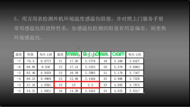

当环境感温包开路或者环境感包的阻值发生偏移,就会造成判断的依据出现偏差;怎么检测环境感温包呢?用万用表可以检测开路和短路,阻值偏差是不容易检测。在环境温度25摄氏度的时候室外环境感温包阻值是15K。随着环境温度的下降它的阻值会上升,随着环境温度的上升它的阻值会下降。
5、怎么测量和更换环境感温包?
格力的感温包都是负温度系数(感温包阻值随着环境温度的上升下降,随着温度的下降而上升),所以建议你们购买格力原厂配件,有些人从市面上购买有可能不是负温度系数的感温包,会出现随着环境温度的上升它的阻值也会上升,你换完之后问题会依然存在。
图  16
环境感温包是来检测室外环境温度,在实际压力传感器检测的时候,压力值是通过和环境温度的对比来做判定的,如果没有环境感温包测量的室外环境温度来和压力值做对比,它怎么知道环境温度是多少呢?这是设备自检的辅助数据。

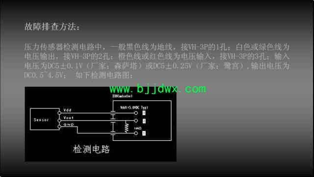

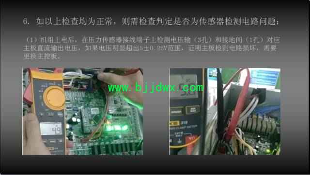

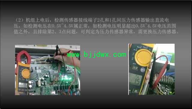

6、怎么通过电压检测压力传感器的好坏?
你可能会问,设备报了压力传感器故障,能不能通过检测压力传感器的直流电压来判断好坏?现在可以明确的告诉你们,可以通过电压检测,检测方法如下图:
压力传感器更换前面已经讲了,不需要把控制线一同更换,你只需要拆掉压力传感器上端的阀体部分就可以了。

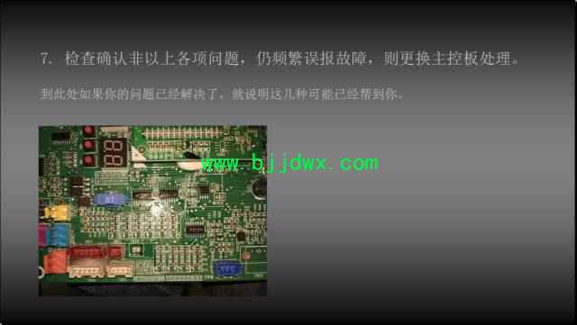

7、如果前面都检查没有问题,请检测主板并代换。
主板为什么放到最后来说呢?因为主板能引起这个故障的几率几乎为1%,到目前为止,还没有遇到有主板引起F1故障,也许其他朋友会遇到过,可以在留言区探讨一下各自在维修的时候遇到的各种奇葩事情。

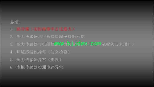

总结今天所讲主要内容:
1、缺冷媒引起的F1压力传感器故障,在前期调试的时候发现占比重是最大,几乎占新机调试时候F1故障里边的70%,这里作为重点排查。
2、压力传感器主板接触不良占的比重也比较低。只需要把插件拔掉从新插上来回插上几次。就可以排除这种情况,关键是怕插件里面发生锈蚀,需要清理或者更换插头。
3、压力传感器与机组检测压力位置接触不良是刚才提到的那个注氟最嘴没有顶到阀芯。
4、室外机环境感温包阻值异常怎么判断呢?刚才已经讲了,开路、短路可以用表来测量,正常的阻值偏移,可以用手加温,或者是用水来降温,测他的阻止是否有明显的上升或者下降!
5、压力传感器异常更换的注意事项,在拆卸的时候必须是两个两个扳手,拆下的时候要快速,不能慢。太慢会造成制冷剂泄露太多,会影响系统的制冷效果。
6、前几项排查之后还不能解决问题,最后才考虑主板的检测电路或者是主板自身。这样的情况才考虑更换主板。
