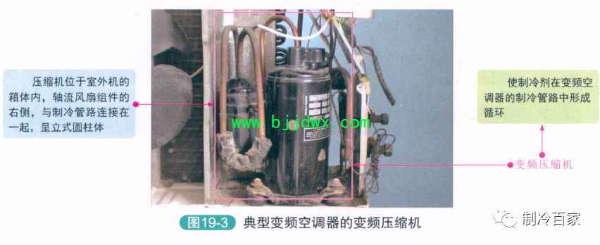

一、变频压缩机
变频压缩机是变频空调器中最为重要的部件,它是变频空调器制冷剂循环的动力源,使制冷剂在变频空调器的制冷管路中形成循环,下图为典型变频空调器的变频压缩机:
定频空调与变频空调的区别:
定频空调器的室外压缩机采用普通压缩机(定频),电路部分直接向压缩机输入交流 220V 50Hz恒频的电压,压缩机的转速不变,因此只能依靠“开、关”压缩机的供电来调节 室内的温度。
而变频空调器与定频空调器不同的是,其室外机中的压缩机采用变频压缩机,由专门匹 配的变频电路部分向压缩机输入变化的频率和大小的电压,来改变压缩机的转速,因此可通 过调节变频压缩机的转速来调节室内温度。

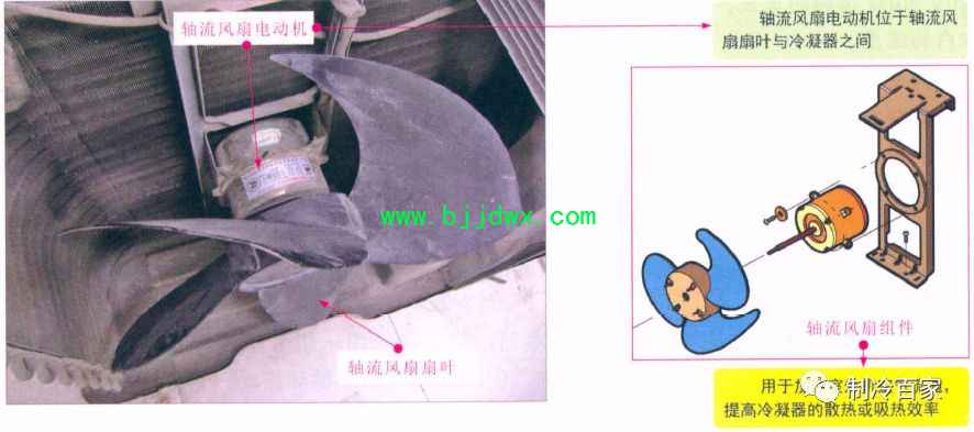

三、轴流风扇组件:
变频空调器的室外机基本都采用轴流风扇组件加速室外机的空气流通,提高冷凝器的散 热或吸热效率。
下图所示为典型变频空调器的轴流风扇组件。轴流风扇组件通常位于冷凝器的内侧, 轴流风扇组件主要由轴流风扇驱动电动机、轴流风扇扇叶和轴流风扇启动电容器组成,其主 要作用是确保室外机内部热交换部件(冷凝器)良好的散热。

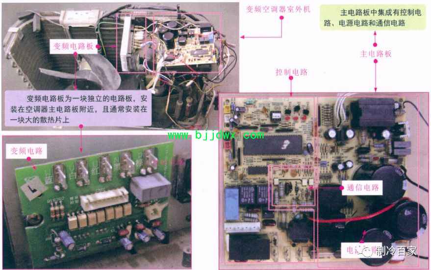

七、电路部分
变频空调器室外机的电路部分主要包括主电路板、变频电路板和一些电气部件,请参考下图:
通常主电路板位于压缩机正上方;变频电路板位于压缩机上方侧面的固定支架 上;一些电气部件也通常安装在压缩机附近的固定支架上,位置较为分散,通过引线及插件 连接到主电路板上。
可以看到,变频空调器室外机的变频电路通常为一块独立的电路板,而主电路板上通常 集成有控制电路、电源电路和通信电路。
变频空调器与定频空调器的另一个区别是,其室外机内增加了变频电路,由变频电路控制 变频压缩机工作,变频电路可以通过改变驱动电压的频率和幅度大小从而改变压缩机的转速。
