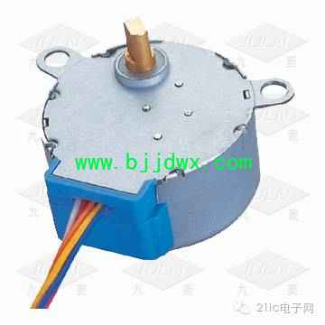

据说步进电机不能拆,但是为了满足好奇心,该出手时就出手。
将要拆开的28BYJ-48,这是学单片机控制技术中最常见的一种。

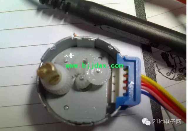

打开上盖后的减速齿轮
减速齿轮特写

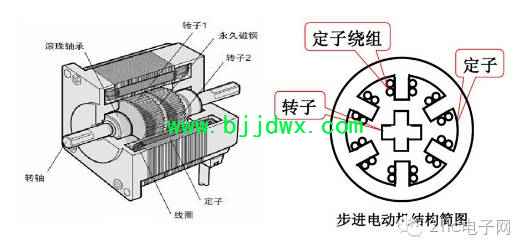

步进电机主要由两部分构成:定子和转子,它们均由磁性材料组成。以三相步进电机为例,其定子和转子上分别有六个、四个磁极。
定子上的六个磁极上有控制绕组,两个相对的磁极组成一相。
