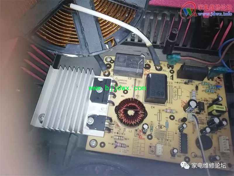

                                                                                                    用户送修美的电磁炉,说按键失灵。换完按键之后试机却不报错不加热。重新给用户报价再次开修。

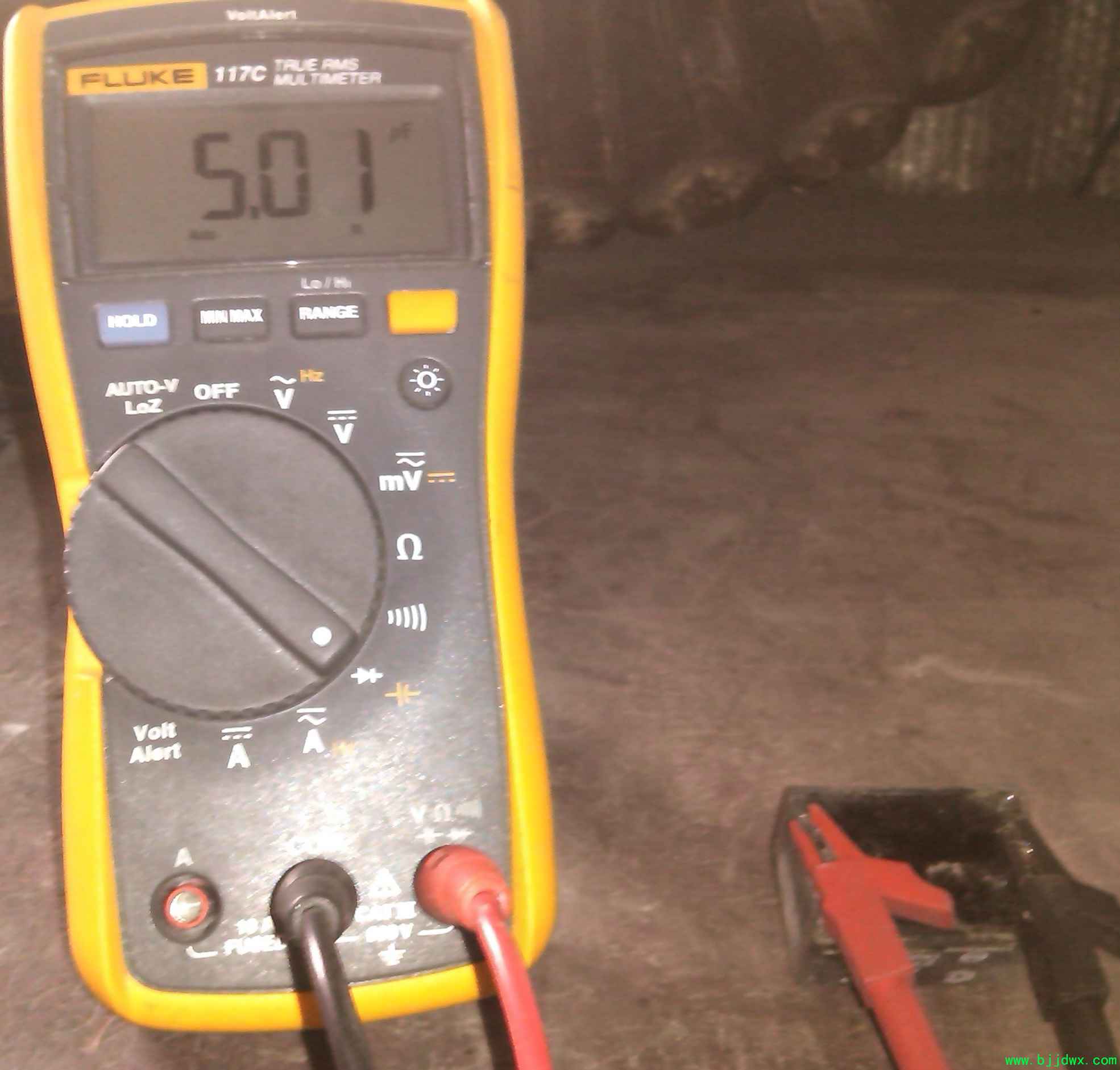

带线盘给主板通电,用数字表检测各个大阻值电阻上的压降确定没有开路的(比断电直接测量阻值要方便些),接着测量3个关键电压值也正常。300V直流电压为318V,可以确定5uF电容基本没有问题,接着就拿0.3uF开刀了。用滨江钳表测量它的电容值也在正常范围内。这个90块钱的钳表虽然是牛屎芯和单片机方案的,但耗电省,测量电容效果杠杠的,大电容秒测,数值与电桥相差不大。

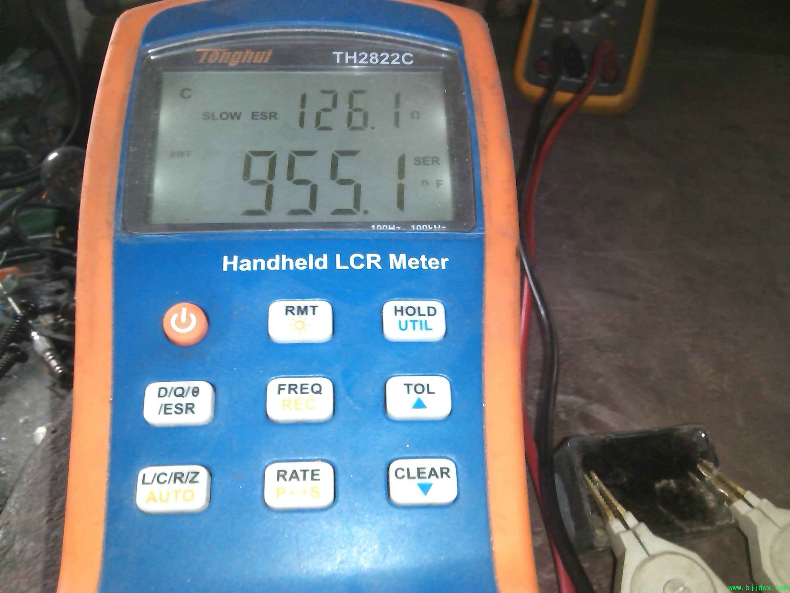

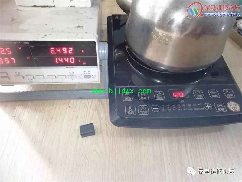

想起近期JDWX坛里有人发帖抱怨指针万用表测量电容不可靠,也开始怀疑自己的钳表测量电容不可靠。于是搬出LCR电桥,测量这个0.3uF的电容,电容值与钳表测量值区别不大,但损耗值明显不对。找一只拆机0.3uF电容对比测量一下,确认电桥的测试线没有问题。显然原机电容器有问题了。果断换上拆机的0.3uF电容,装好电磁炉试机,显然电磁炉已修复。
老习惯,有图有真相。

这话太偏激,电桥可以比较全面地检测电容电感的品质,其作用是不可替代的。记得一次修显示屏,更换了几只爆浆的电解电容后依旧点不亮,将剩下的电解电容全部拆下用电桥检测,有好几只esr值偏大,将其换新后解决了。

变值的5uF电容
