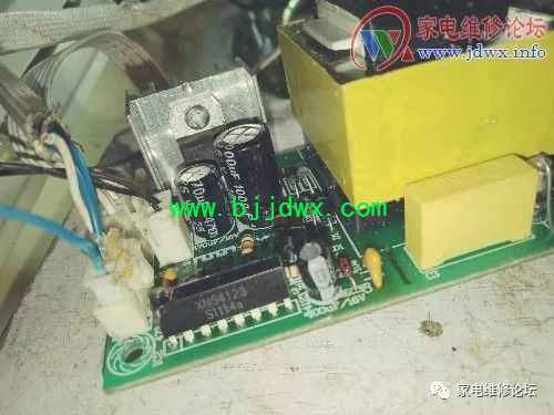

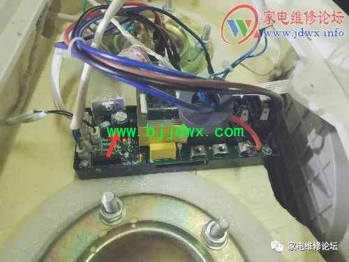

                                                                                                    一台美菱电热水器,开机显示正常,一按加热,不一会就显示E1,保护,开始以为传感器坏了,断开测量60K基本正常,代换故障依旧,上网查资料得知E1是电流过流保护漏电,查墙电部分,于是把继电器都拆了下来没发现问题,有又把三级管也拆了不行,干脆从CPU 出来的两个信号线都断开,还是不行,想想是电流检查电路误动作,就开始查XN 54123外围,供电12V 加热后降到9V左右,没发现异常,手里没有XN 54123代换,想想前几天修了一个同样的热水器被别人换了一个万能板,虽然能用,不美观,按键板要挑在外面,并且一年左右又坏了,原电路拆了,只有在换万能板。这次总是不想改变历史,干脆把XN 54123拆了下来,再次试机还是出现E 1,7805输入端电压在12V 加热后降到9V ,终于真相大白了,拿一35V /1000UF 焊在背面,E1不在出现,恢复好原电路,试机好久,没看到E 1出现。拆下来的电容外观完好无损,没有漏液鼓包,不知道是容量不足还是另有原因,附加几张图片,望同行别走弯路。
