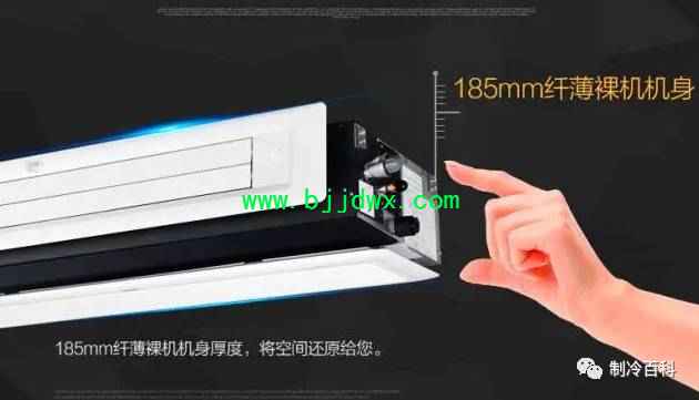

空调风管机的室内机和中央空调的室内机基本是一样的,而且都是采用吊顶的形式,从外表上看和中央空调没有区别,为什么说风管机空调不是中央空调呢?

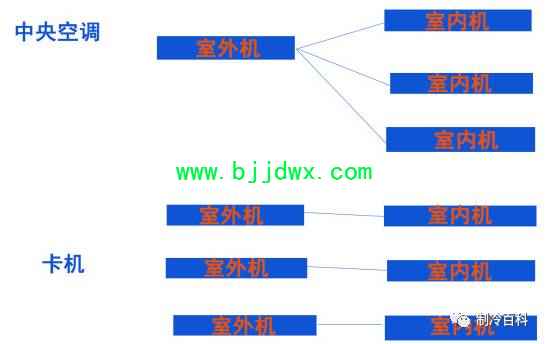

因为风管机是一台外机拖一台内机,一般是定频(现在也有变频的),而中央空调一般都是一拖多的形式。而且风管机空调也无法达到中央空调的使用效果。所以并算不上是真正意义上的中央空调。今天给大家详解一下风管机和中央空调的区别。

风管机
1、风管机是一拖一,一个主机拖一个内机,价格相对便宜,一般是定频,现在也有变频的了。能效低,噪音相对大一些。

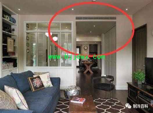

2、风管机解决了挂壁式和柜式空调机主机暴露在空间里面的问题,美观大方。风管机是属于暗藏式空调,是安装在吊顶内,必须在水电进场后施工,装修之前必须做好设计和电源布线等。

中央空调
1、中央空调是一拖多,一个主机拖多个内机;中央空调内机开得越多省电优势越明显,在开启40%以上,就能体现优势,且舒适性更高,噪音相对小一些。但价格很高,各大品牌的价格都不一样。
